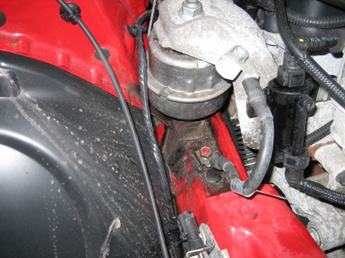

Ich häng mich mal hier ran:
Sehe ich es richtig, dass das Lager auf diesem Bild wohl defekt ist? Oder wo kommt der Siff drunter sonst her?
Danke,
Jochen
motorlager/motorträger läuft aus! - darksilver - 22.12.2009
Hi,
sieht ganz danach aus. Oder es wurde schon mal getauscht und den Siff hat einfach keiner weggemacht Motzen.
Wenn das Lager leergelaufen ist, hat man ziemlich starke Vibrationen in der Karosserie.
MfG
motorlager/motorträger läuft aus! - Kabrüggen - 23.12.2009
Die Vibrationen könnte ich nicht zuordnen aber das Klick Klack beim Lastwechsel ist recht deutlich.
motorlager/motorträger läuft aus! - WeEmAn - 23.12.2009
ruenzi_killer schrieb:Die Vibrationen könnte ich nicht zuordnen aber das Klick Klack beim Lastwechsel ist recht deutlich.
Vibrationen hatte ich auch nicht aber das Klacken beim Lastwechsel. Seit das Lager getauscht ist fährt es sich wieder viel angenehmer. Bei mir wurde vor der Reparatur auch ein Kulanzantrag gestellt der leider abgelehnt wurde. Böse! Hab BMW nochmal direkt ne Mail geschrieben die bisher noch nicht beantwortet wurde. Je nachdem wie alt dein Mini ist und wieviele KM er hat kann man da noch Kulanz verlangen. Ansonsten kostet die Reparatur glaub ca. 115€.
motorlager/motorträger läuft aus! - darksilver - 23.12.2009
Hi,
das Klackgeräusch hatte ich auch, ohne das man am Lager was gesehen hat, bis es von jetzt auf gleich verschwunden war. Dann stellte sich heraus, das Lager war leer gelaufen. Nach dem Leerlaufen fing die Karosserie im Standgas an zu vibrieren.
Es scheint so zu sein das die Vibrationen nur bei völlig leergelaufenem Lager aufreten, da ja keine Schwingungen mehr gedämpft werden Head Scratch.
