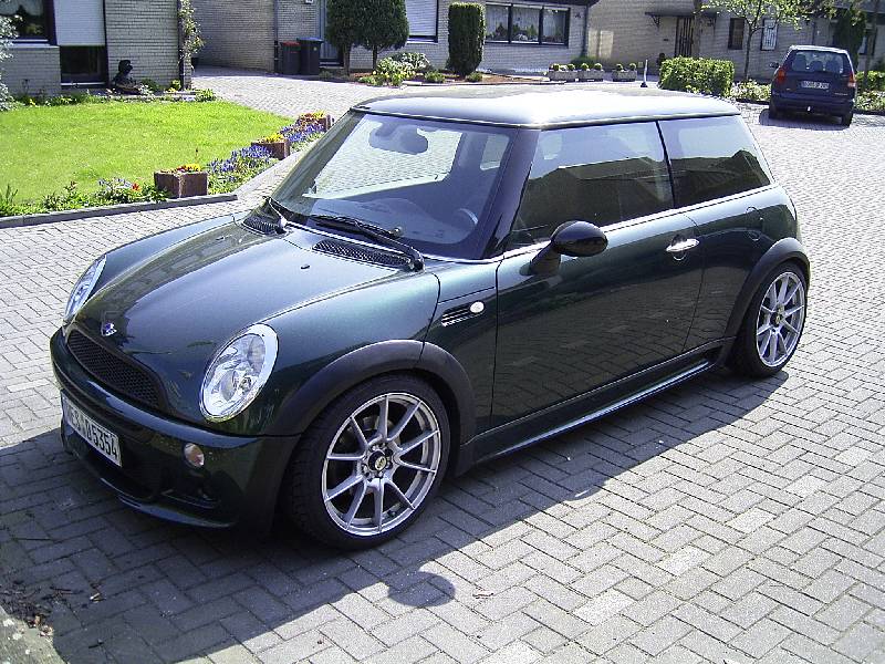

KW Var.2 Zugstufe - w0rl - 25.04.2006
So siehts also bei mir aus... Devil!
Also viel tiefer würde ich nicht gehen.
Hab gerade gesehen, dass ich mich im oberen Post vertan habe. Ich meinte, dass er ungefähr 45mm tiefer ist und ich noch 55mm Restgewinde habe Roter Teufel Zwinkern Bei 45mm Gewinderest hat das Rad mal bei einer tiefen Bodenwelle in einer sehr schnell gefahrenen Kurve die Motorhaube berührt (!!)... Daher ist (wenn man ohne Federwegsbegrenzung auskommen möchte) m.E. 50mm Gewinderest vorne und ~35 hinten das maximale Zwinkern (wenn man auch noch mit 4Personen fahren will, ohne dass es auf extrem schlechten Straßen schleift).
Bilder sind nicht sooo besonders, ist ne einfache Kamera, aber es dürfte reichen Zwinkern

KW Var.2 Zugstufe - duerrhan - 26.04.2006
@ wOrl
welche felgen hast du? was haben die für eine ET?
KW Var.2 Zugstufe - w0rl - 26.04.2006
1. danke, danke Devil! Zwinkern Smile
2. Zugstufe? Hatte ich doch schon geschrieben...bei der Höhe (aufm Bild) ungefähr 1,5-1.75 offen
3. Felgen sind ATS DTC Superlight mit ET 38 mein ich (vllt auch 37) [7,5Jx17]
