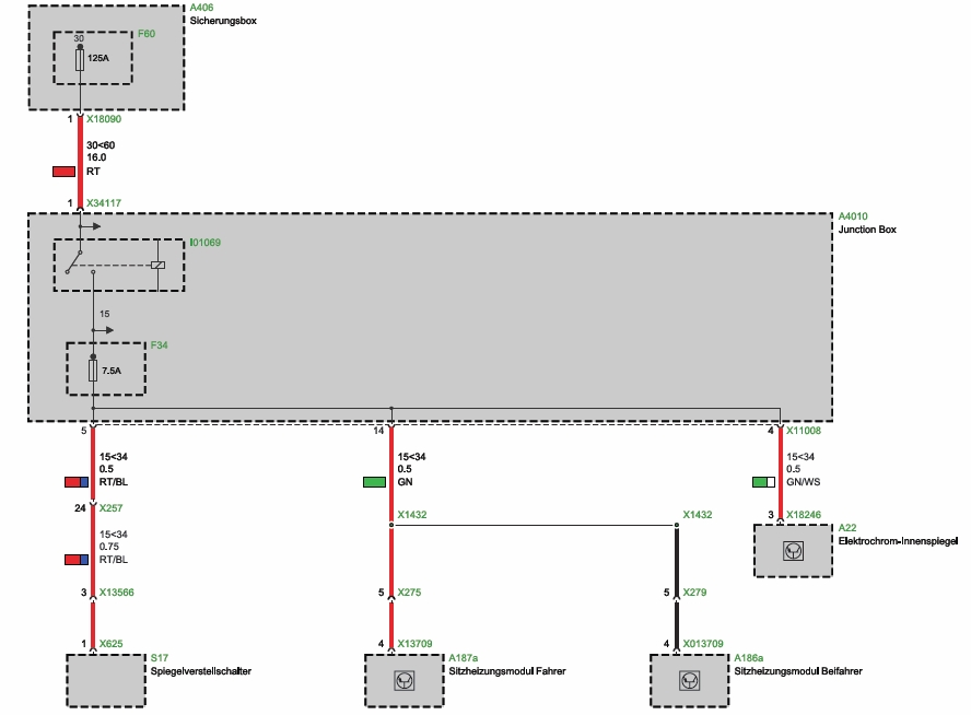

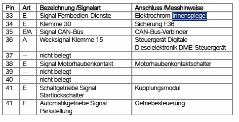

Und vielleicht kann jemand mit den Bildchen was anfangen oder es hilft, sich ein Kabel zu basteln:
Wenn nicht, einfach ignorieren...
[Bild: attachment.php?aid=74669]
Sicherung F34:
[Bild: attachment.php?aid=74670]
Sicherung F26:
[Bild: attachment.php?aid=74671]
JBE:
[Bild: attachment.php?aid=74672]
[Bild: attachment.php?aid=74673]
CAS:
[Bild: attachment.php?aid=74674]
[Bild: attachment.php?aid=74675]
