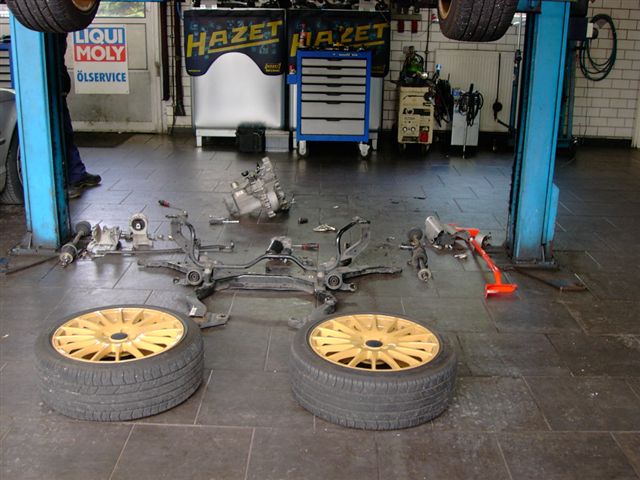

Kupplung hat sich verabschiedet! - Chizzo - 16.06.2009
Also bei mir kam das auch schleichend... erst hats fürchterlich gestunken und nach 1 1/2 wochen und einem händler der meinte die hält noch gut 30tkm stand ich auf der BAB und konnte keinen Gang mehr einlegen Pfeifen
Also ab zur werkstatt und die haben dann das ganze ding getauscht.
und hier nochmal ein Bild, damit ihr mal seht, was alles raus muss Pfeifen
[Bild: ziebarth_001.jpg]
