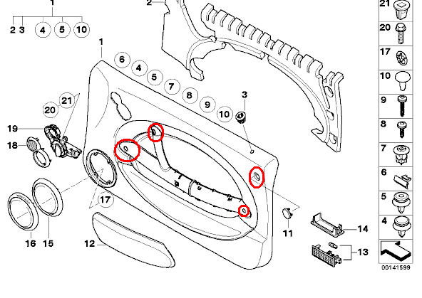

wie komm ich an lautsprecher ? - Ugur-Sahin - 15.05.2009
ich mein die Nummer 12 auf dem Bild
edit: [attachment=32044]
wie komm ich an lautsprecher ? - LiquidWhite - 15.05.2009
Ugur-Sahin schrieb:ich mein die Nummer 12 auf dem Bild
Idee
ich glaub,dass du da trotzdem alles aufbohren musst,damit du die ellipse abnehmen kannst... ich wüsst nicht,wie du da sonst zu den schrauben kommst... Head Scratch
wie komm ich an lautsprecher ? - spicy_d - 15.05.2009
Ugur-Sahin schrieb:Wie bekommt man die Armauflage an der Tür ab??? Head Scratch
dawird nichts gebohrt...
da muss die armaulage irgendwie mit nim trick abgemacht werden...
nach vorne ziehen und hinten irgendwie abhebeln, weiß es aber nicht genau...
musst du halt mal probieren...
spicy_d schrieb:dawird nichts gebohrt...
Nein geht so nicht, die armauflage ist 3 mal angeschraubt Traurig nicken
MrCooper89 schrieb:Nein geht so nicht, die armauflage ist 3 mal angeschraubt Traurig nicken
wo..?
KL!CK
spicy_d schrieb:wo..?
KL!CK
ich glaub auf der unterseite des griffes... beim R50 ists definitiv so, ich habs ja schon mal herunten gehabt Zwinkern
wie komm ich an lautsprecher ? - wiggie - 15.05.2009
um Gottes Willen nix bohren!Peitsche
wie spicy_d schon sagte muss die Armauflage ab, denn da ist die vierte und letzte Schraube versteckt. Zum demontieren der Armauflage braucht ihr was flaches dünnes, festes und langes Pfeifen Das schiebt ihr von vorne unter die Armauflage. Mittig ist nämlich so ein Clips, der gelöst werden muss. Dann könnt ihr die Armauflage nach vorne rausziehenTop Der Rest ist einfach, da nur geclipst....
Gruß
wiggie
wie komm ich an lautsprecher ? - LiquidWhite - 16.05.2009
wiggie schrieb:um Gottes Willen nix bohren!Peitsche
Gruß
wiggie
also ich kann sagen,dass die armauflage definitv mit 3 imbusschrauben befestigt ist Augenrollen
wie komm ich an lautsprecher ? - die 53 - 16.05.2009
das eine ist facelift und preface. bei einem ist die armauflage fest, beim anderen kannst sie lösen
die 53 schrieb:das eine ist facelift und preface. bei einem ist die armauflage fest, beim anderen kannst sie lösen
ok,dann ist sie bei prefeacelift geschraubt Lol
