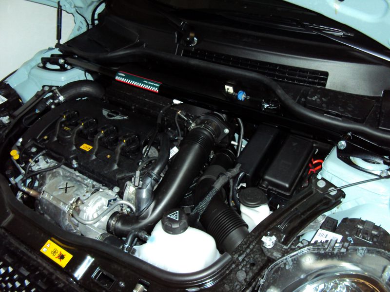

... und als Strebe gibt es auch Stahl fürn JCW
[Bild: strebe_mini_fertig_web.jpg]
