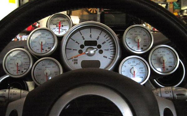

Schau mal^^ Ich finde die Idee "Ölmessstab mit Fühler und Kabel in den Innenraum legen" gar nicht so schlecht!?
http://www.mini2.info/forum/showthread.php?t=58263&highlight=%D6ltemperatur+Sensor
[Bild: attachment.php?attachmentid=70859&d=1295447486]
