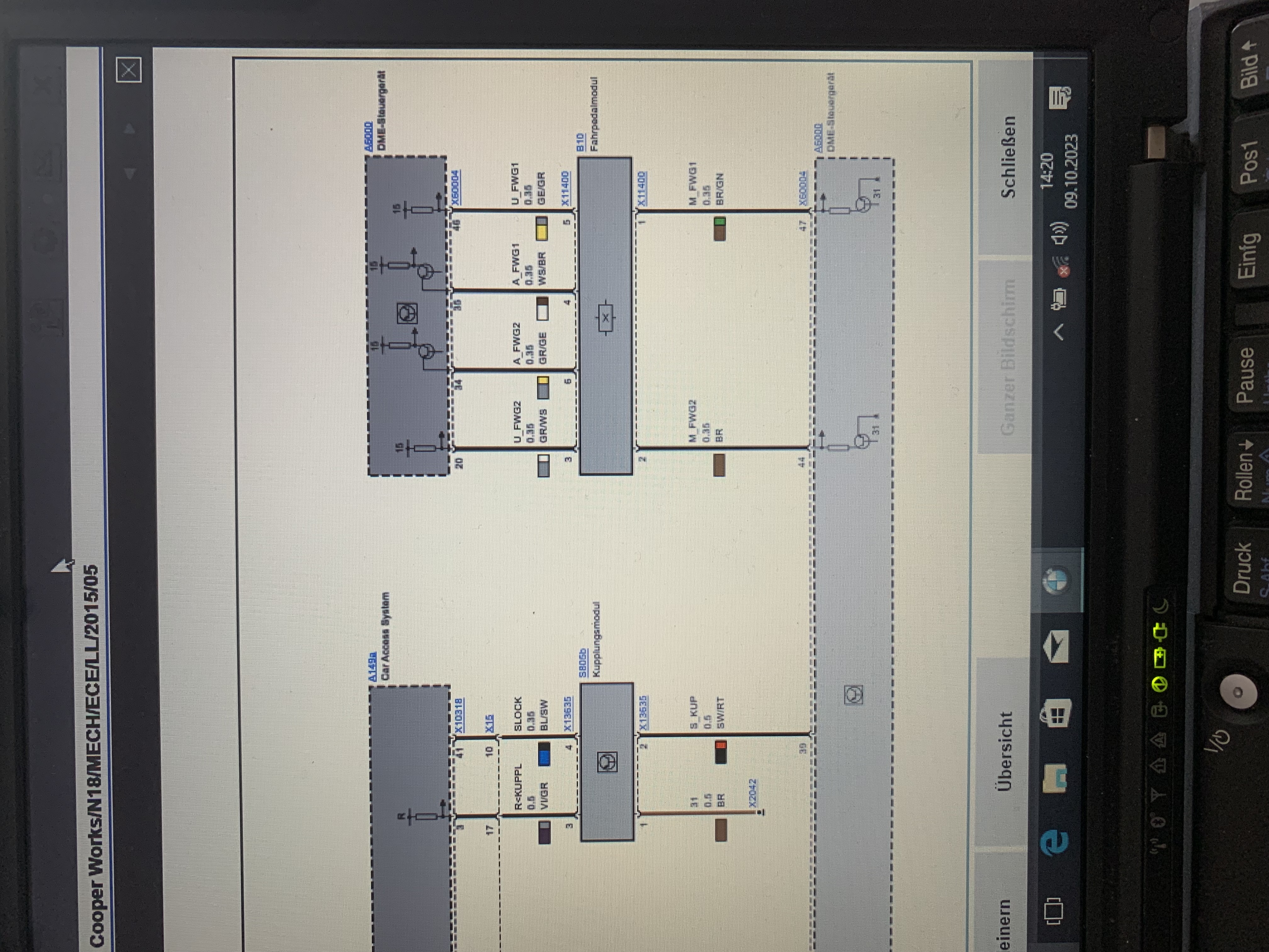

Jetzt habe ich mir doch einmal an INPA herangewagt und stelle fest, dass wenn ich im CAS Modul die Digitalsignale auswerte offenbar kein Kupplungssignal ankommt. Wenn man die Bremse tritt wird dies im INPA angezeigt. Wenn man das gleiche mit der Kupplung macht, kommt kein Signal.
Den Kupplungsschalter habe ich bereits mit dem aus meinem E46 (ist baugleich) einmal getauscht und hätte ich daher ausgeschlossen. Was kann es noch sein?
Meine Fragen:
1. Hat jemand vielleicht einen Stromlaufplan damit ich das Kabel vom Kupplungsschalter prüfen kann. Ich nehme an, dass das zum CAS Modul geht oder?
2 Weiß jemand wie die funktionsweise vom Kupplungsschalter ist? Ist das ein "Schalter", der bei getretener Kupplung offen/geschlossen ist oder wie kann man den prüfen? Ich sehe da überhaupt nichts mechanisches dran?
3. Sonst noch eine Idee was man im INPA prüfen kann in dem Zusammenhang.
Anmerkung: Was bei uns schon länger überhaupt nicht mehr funktioniert ist Start-Stopp. 2x ging es plötzlich aber ansonsten bleibt der Motor an - egal welche Temperatur oder Fahrstrecke - und das ist doch sicher auch irgendwie über den Kupplungsschalter gesteuert oder?

Der Kupplungsschalter ist ein Reedkontakt
Darum auch meine Frage im Post #4
RE: Motor startet nicht - läuft aber nach Anschieben (Anlasser ist ok) -
baron-tigger - 09.10.2023
ok - danke. Schau ich mir später an (wenn es zum regnen aufhört).
Sitz hatte ich geprüft und ihn trotzdem einmal ausgebaut, getauscht und wieder eingebaut.
Werde ihn mal durchmessen bzw die Kabel auch.
(09.10.2023, 14:25)Schrauber schrieb: Der Kupplungsschalter ist ein Reedkontakt
Wie liest man den Stromlaufplan?
Ich kann wenn ich einen Magneten (wo genau müsste man den hinhalten) an den (ausgebauten) Kupplungsschalter halte keinen Unterschied messen. Ich habe immer Durchgang mit Widerstand zwischen 1 und 3, zwischen den anderen nichts. Und es ändert sich auch nichts wenn ich einen Magneten daneben halte.
Wie erkenne ich im Stromlaufplan was wann Durchgang haben soll?
