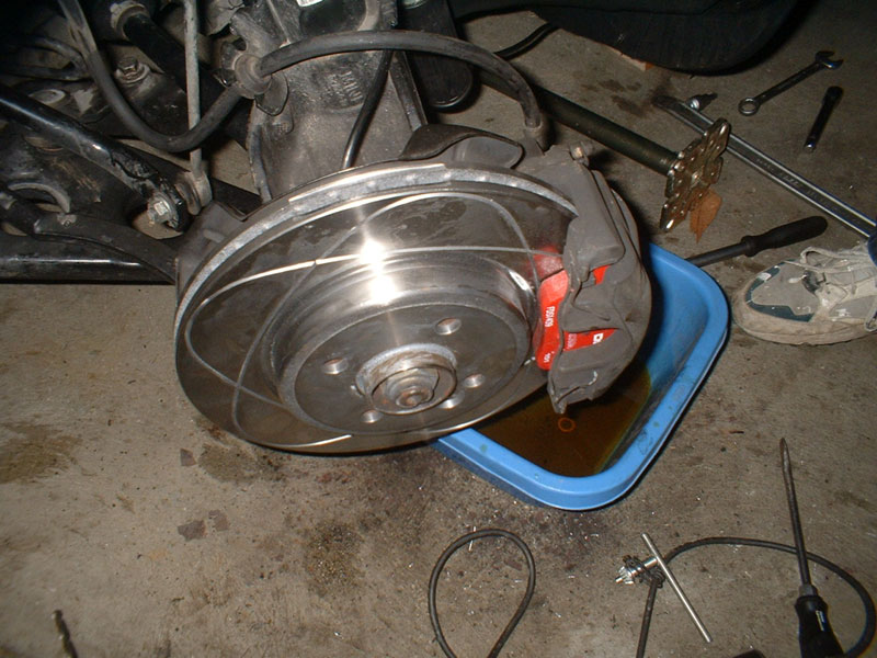

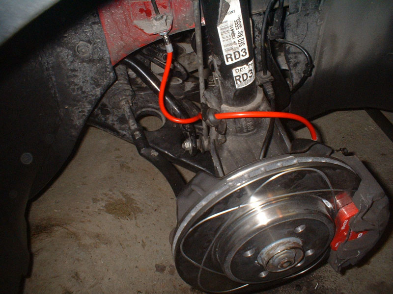

Bremsen-Upgrade-Parts??? - MiNicoOper - 18.01.2005
Hier ein paar Bilder von den ATE Scheiben:
Bremsen-Upgrade-Parts??? - bigagsl - 18.01.2005
schaut gut aus Top
Mr. Orange
