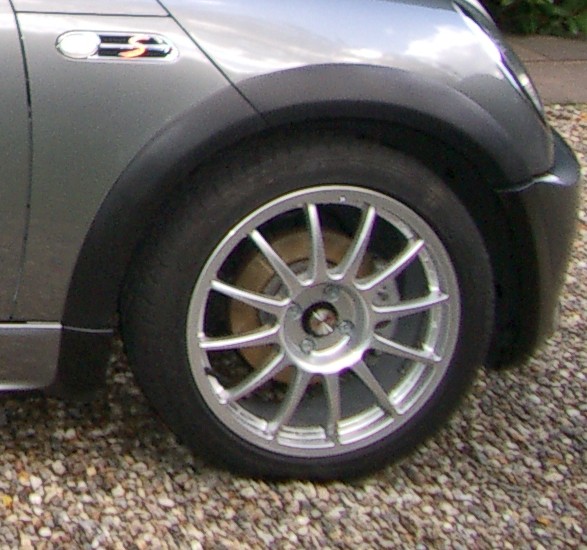

Hat jemand vielleicht ein Pic auf denen die ATE Scheiben auf einem MINI aussehenSmile?

naja, viel sehen tut man nicht, aber ich hab grad kein besseres.
