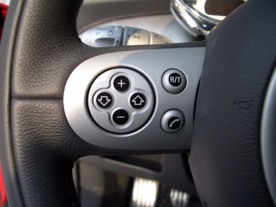

Scherz bei Seite – der ice>Link Plus hat sich überhaupt nicht mit meinem Wagen vertragen Traurig((. Die Original MINI FSA und der ice>Link Plus kollidieren auf dem Bus – wollte das selbst nicht glauben. aber sobald er ice>Link Plus entfernt wurde hat es auch keine Störungen vom Telefon gegeben. Anstelle des ice>Link Plus wurde nun die Original MINI iPod-Lösung verbaut. Funktioniert auf Anhieb. An die fehlenden Features werde ich mich wohl gewöhnen müssen – schade, aber nicht zu ändern.
Und zum Thema Multiifunktionslenkrad – die beiden fehlenden Tasten "R/T" und "Wählen/Auflegen" liessen sich problemlos nachrüsten. Jetzt ist auch endlich die blöde Fernbedienung verschwunden.

fellmonster schrieb:Und zum Thema Multiifunktionslenkrad – die beiden fehlenden Tasten "R/T" und "Wählen/Auflegen" liessen sich problemlos nachrüsten. Jetzt ist auch endlich die blöde Fernbedienung verschwunden.
Heißt das, dass Du nun das neuere MFL-Lenkrad mit mehr Tasten nachgerüstet bekommen hast? Falls ja, musste das ganze Lenkrad getauscht werden? Oder nur ein paar Tasten+Blende?

Der Mini HATTE bereits ein MFL mit den beiden kreisrunden, grossen 4er-Tasten links und rechts (links: laut leise, rauf, runter / rechts: Tempomat). Zum sinnvollen Telefonieren fehlten folglich "Auflegen/Wählen" und "Radio/Telefon". So, und nun habe ich links fast genau das gleiche graue Teil wie vorher – aber eben mit den zusätzlichen beiden Tasten.
Langer Rede, kurzer Sinn: Tasten und Blende als ein Teil...
Anzeige der Nummern komplett im Navi Smile :).
Steuerung entweder über's Navi (teilweise viel komfortabler, und dann auch SMS, etc) oder über MFL (jetzt eben toll).

Das ist echt Interessant. Hast du auch ein Foto von dem Teil? wie teuer war es Inkl. Einbau?

Wochenende kurz mal Zeit die gewünschten Vorher-Nacher-Bilder ins Forum zu stellen.
