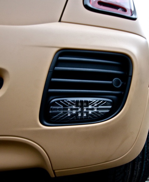

@viTso,
jepp, Pix wären super!Party!!
Ich meinte diese NL, passen ja optimal zu den RL:

LED Rückleuchten - derOdin - 17.08.2011
Die LED Nebelleuchten haben eine Zulassung und sind erlaubt!
LED Rückleuchten - Rohri - 17.08.2011
derOdin schrieb:Die LED Nebelleuchten haben eine Zulassung und sind erlaubt!
Ja, aber wenn du die schwarzen RL auch dran hast, dann musst du zwingend auch die Reflektoren montieren!
Rohri schrieb:Ja, aber wenn du die schwarzen RL auch dran hast, dann musst du zwingend auch die Reflektoren montieren!
Musst du ob mit oder ohne LED Nebelrückleuchten! Zwinkern
LED Rückleuchten - Suppamaehn - 17.08.2011
Hmm nee in den originalen Nsl sind auch Reflektoren verbaut, die alle gesetzlichen Bestimmungen erfüllen. Die Dinger haben nämlich Reflektoren, weil die Reflektoren der Rückleuchten zu hoch sind Smile
Was ja dann heizten würde man braucht keine zusätzlichen Reflektoren bei den LED Rückleuchten Head Scratch
