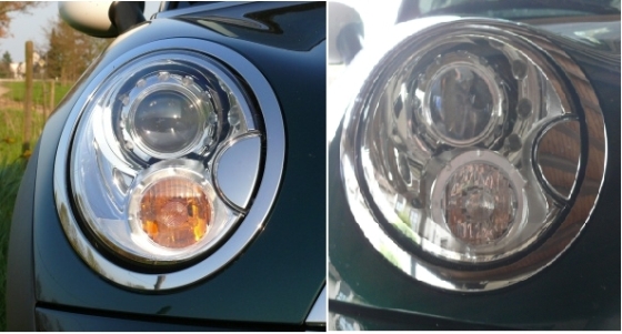

Scotty schrieb:wieso umbaumassnahme?
Also, man bestellt weisse Blinker, damit die Blinkergläser weiss sind.
Bedauerlicherweise liefert MINI immer mit gelben Leuchtmitteln aus, aber man bekommt dann durch das Austauschen der Leuchtmittel komplett weisse Blinker.
Wenn du auf die Option weisse Blinker verzichtest, musst du um weisse Blinker zu bekommen die Scheinwerfer vorne und die Rückleuchten komplett austauschen, da die Streuscheiben dann komplett orange gefärbt sind und das wird dann ein wirklich teurer Spaß.
So isses!

Frontscheinwerfer -
Bogo - 04.10.2007
So, hat seine Zeit gedauert, die 20€ haben sich aber gelohnt.
Links "weiße" Blinker mit Original-Lampen, rechts mit Philips Silver Vision:
Das rechte Bild ist auf die schnelle nach dem Einbau entstanden, aber ich denke, der Unterschied ist gut sichtbar
Der Austausch ist einfach, die Optik spricht für sich.
Bogo
Frontscheinwerfer -
Polarstern - 04.10.2007
Bogo schrieb:(...) Der Austausch ist einfach, die Optik spricht für sich.
Bogo
Hallo Bogo,
schaut gut aus
Aber wie "orange" blinken denn die "weißen" Lampen
? Sind sie noch eindeutig als Blinker zu erkennen
Gruß
Holger
Frontscheinwerfer -
cremi - 04.10.2007
ja klar, die blinken weiter orange. vielleicht ein klein wenig heller bzw. gelber, aber das paßt schon.
Frontscheinwerfer -
Bogo - 05.10.2007
cremi schrieb:ja klar, die blinken weiter orange. vielleicht ein klein wenig heller bzw. gelber, aber das paßt schon.
Aber aufpassen, bei ATU z.B. gabs die Silver Vision von Philips für 19,99 € und direkt daneben ne andere Marke für 11,99 €. Nur waren die nicht nach STVO zugelassen.
Bogo
