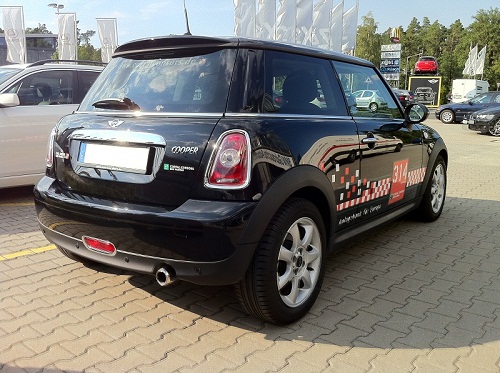

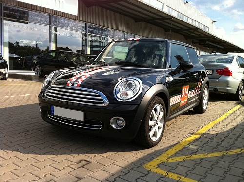

Hallo, nachdem ich sehr interessiert in diesem Thread quer rumgelesen habe, wollte ich mich auch kurz zu Wort melden:
Vorweg habe ich mittlerweile meinen zweiten schwarzen Mini und bin was den Lack angeht extrem penibel.
Meinem R56 in Midnight Black habe ich dieses Jahr nach dem Winter (so im April) zum 1. Geburtstag das "Reinigungspaket Plus" bei BMW geschenkt. Kostenpunkt 109€!
In diesem Paket ist u.a. eine Lackpolitur mit entsprechender Versiegelung drin. Nach Durchsprache mit dem Serviceberater und einem Mitarbeiter der ext. Firma "CarClean" (in der BMW NL ansässig) wurde die Lackbehandlung besprochen und die Schwerpunkte festgelegt (z.B. ganz feine / leichte Politur, da Lack ja erst ein Jahr alt - ordentliche Versiegelung, usw.).
Beim Abholen des Wagens stellte ich in der Sonne doch recht schnell fest, dass leichte Hologramme (Schlieren), welche vorher definitiv nicht im Lack waren, am ganzen Auto zu erkennen waren. Ich dachte mir, dass es sich hierbei um die "ordentliche" Waxschicht handelt, die aufgebracht werden sollte. Nach ein paar Autowäschen zeigte sich kaum eine Besserung, sodass ich das "Ergebnis" vor ca. 3 Wochen nochmal bei meiner BMW NL präsentierte. Dem Serviceberater war schnell klar, dass es sich hierbei eindeutig um Hologramme im Lack handelt und diese auch wieder beseitigt werden müssten. Also vereinbarte ich einen neuen Termin für eine kostenfrei "Hochglanzpolitur" (Nachbesserung).
Beim Abholen des Wagens war ich absolut begeistert (s. Bilder)!!
Einen schwarzen Lack kann man durchaus so hinbekommen, dass er frei von Hologramme, Wirbelkratzern, Swirls, oder sonstigen Beschädigungen ist.
Nach der Aufbereitung meines vorherigen Mini's nach 3 Jahren, glätze dieser besser als bei der Neuwagenabholung (s. Galerie). Die Aufbereitung habe ich damals bei einer lokalen Firma machen lassen, die auf Lackaufbereitungen spezialisiert ist.
Wie ich deinem Profilbild entnehmen, hast du einen neuen R56 Facelift. So ein Ergebnis würde ich mir bei einem recht neuen Fahrzeug nicht gefallen lassen und auf eine ordnungsgemäße Nachbesserung und Entschädigung bestehen!!
