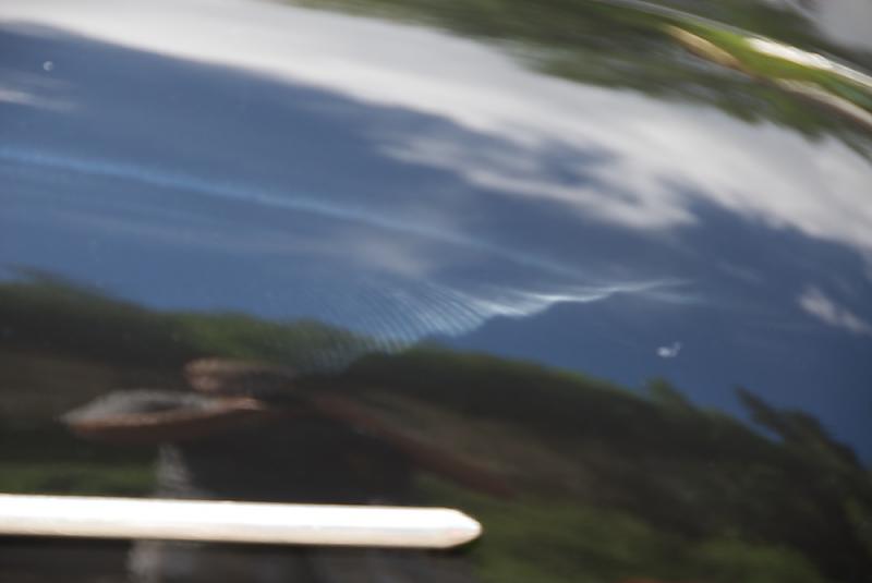

ich habe vorgestern bei meinem 4 Monate alten schwarzen Cooper eine Nanoversiegelung machen lassen (Autobrillant). Heute hab ich ihn mir dann mal in der Sonne angeschaut und bin irgendwie nicht wirklich zufrieden. Erstmal sind immer noch relativ viele Hologrammkratzerchen zu sehen, und auf der Motorhaueb sieht man so Spiegelungen/Reflexe, sieht ein bischen aus wie Schlieren, weiß gar nicht, wie ich die beschreiben soll, die "wandern mit", wenn man den Kopf beim Drübergucken bewegt. Sieht irgendwie aus, als wäre da zuviel aufgetragen worden? Oder ist das normal? Verschwindet das mit der Zeit von selber mir Regen etc. ? Traurig

Dann wurde er vermutlich nur versiegelt ohne den Lack vorher ordentlich aufzubereiten...jetzt kann der Versiegler sagen dass es vom Waschen ist- hätte man besser direkt bei der Abholung reklamiert Traurig nicken

Ähm ja. Die Versiegelung geht dabei flöten, das ist ja nur eine dünne Schicht, vergleichbar mit Wachs. Wenn der Lack mit der Poliermaschine aufpoliert wid, bis die Lackschäden verschwunden sind, ist dann auch diese Schutzschicht runter. Nach dem Polieren sollte der Lack dann neu versiegelt werden.

hast du denn für die beseitigung der waschkratzer bezahlt oder nur für die versiegelung? fahr hin und zeig es denen. wenn du viel geld dafür bezahlt hast, dann sollen die das beseitigen. nach einmal waschen sind die auch nicht wieder so zahlreich drin.
die spiegelungen/schlieren werden wohl hologramme von der poliermaschine sein oder reste der versiegelung. wenn es von der der versiegelung ist, dann kann es nach ein paar waschgängen verschwinden wenn du glück hast, sollte es von der poliermaschine sein geht das nicht mehr weg ohne das mit politur zu korrigieren.

Leider bist du da nicht der Erste, der mit einer professionellen Aufbereitung unzufrieden ist!
Ich habe zB in den letzten zwei Jahre immer mehr Spaß an der Fahrzeugpflege und Aufbereitung gefunden. So hat halt jeder sein Hobby. Devil!
Für eine komplette Aufbereitung (inklusive Waschen, kneten, Maschinenpolitur, Versiegeln des Lacks) brauche ich mindestens 10 Stunden. Das Wochenende habe ich den R56 S, den ich früher gefahren habe aufbereitet, gute 14 Stunden stecken da nun drin, dafür glänzt er besser als neu, hat kaum Defekte (Kratzer, Swirls, Hologramme) - nur noch dem Alter (BJ 2007) entsprechende kleine Parkrempler - mehr. Top
Wenn du jetzt zu dem Betrieb hingehst und das reklamierst wirst du vermutlich (wie schon Scotty sagt) schlechte Karten haben. Den eigenen Fehler werden sie vermutlich nicht zugeben wollen! Ausreden werden folgen und da sie nicht wissen, ob du handgewaschen (was meistens ja eher handkratzen entspricht [zu wenig Wasser, dreckige Handschuhe, Fetzen oä]) hast, in einer Waschstraße warst, es kurzum selber total versaut hast (was in deinem Fall nicht zutrifft) wirst du wohl Pech haben, aber wenn der Betrieb zur eigenen Arbeit steht, sollten sie zumindest nachbessern (schwierig, da alles neugemacht werden muss) oder den Preis reduzieren…Ich jedenfalls würde mich für so einen Pfusch schämen!

Also wenn Du schon von Holos und Swirls sprichst, ist die Frage ob die nur die Versiegelung drauf gepfuscht haben oder vorher auch die Vorarbeiten gemacht haben? Also ohne vorherige Aufbereitung (sprich polieren) kommt nur Murks raus und daher die Holo's ...
Frage ist, was hast Du ausgemacht und was haben die Dir gesagt?
Eigentlich wenn es ein guter Betrieb wäre, hätte die Dir gesagt das man polieren muss. Es muss vorher immer ne Vorarbeit geleistet werden um den Lack zu reinigen usw. Gerade bei dunklen Lacken ist es extrem wichtig und man sieht alles ...

Hört sich sehr stark nach Hologrammen an. Wurde das Auto vorher auch poliert, bevor die Versiegelung drauf kam? Das Hologramme durch eine reine Versiegelung rein kommen, ist mir neu Head Scratch Wenn du viel Glück hast, hat die Versiegelung nachgeschwitzt. Das hab ich, wenn ich ein Auto mit Zaino versiegel. Wenn ich danach Z8 zur letzten Glanzsteigerung nehme, schwitzt das etwas nach. Man wischt es weg und das Ergebnis ist perfekt. Ca. eine halbe Stunde später sieht man so leichte Schlieren, die wie Hologramme aussehen. Dann nimmt man nochmal ein Tuch, wischt drüber und diese schlieren gehen weg und das Ergebnis ist wieder perfekt und bleibt es dann auch. Auch viele Wachse schwitzen nach. Vom DodoJuice Supernatural weiß ich es zum Beispiel auch, dass es ziemlich nachschwitzt.
