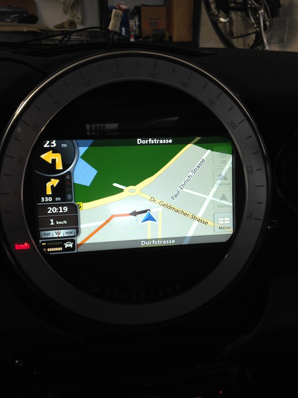

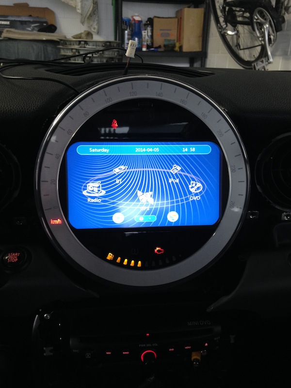

Bin heute endlich dazu gekommen mich des Problems anzunehmen. Am Ende muss ich sagen, es ist etwas anders gelaufen als gewünscht. Aber der Reihe nach.
Letzte Woche kam die Unit aus China. Hat gut und gerne über 5 Wochen gedauert. Macht aber einen ordentlichen Eindruck. Preis waren 330 EUR + 32 EUR Zoll. Hab immer gezweifelt, ob es nun wirklich ankommt, aber man muss den Chinesen/Taiwanesen einfach mal vertrauen

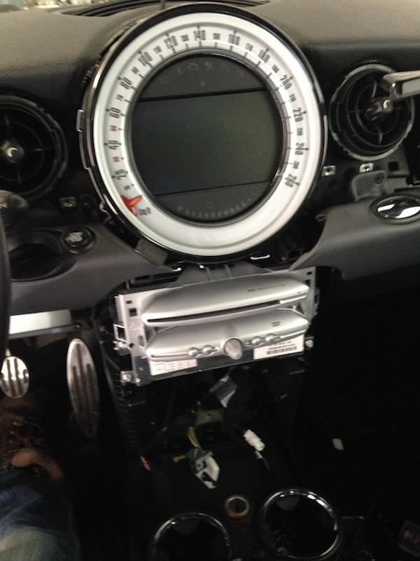

Heute dann den Ausbau gemacht. Auch das erste Mal, aber ging ganz leicht, nachdem ich ein paar Videos auf Youtube vorher studiert habe.
Dann die eigentliche Unit ausgebaut und dann festgestellt, dass ich den entsprechenden Torx Schraubendreher in der Grösse nicht habe, um das Laufwerk auszubauen
Was nun, wo ich doch schon alles draussen habe? Okay, dann doch schon mal die Chinesen Unit einbauen.
Einbau ging relativ einfach. Die Kabel passten alle und schon beim ersten Einschalten lief das Ding. Ich war begeistert. Allerdings alles in Chinesisch
Nach ein wenig rumspielen hatte ich es dann gefunden. Englisch. Aber kein Deutsch. Da muss ich mal bei denen auf der Webseite nachschauen.
Danach alles ausprobiert:
- Radio tadelos. Aber keine Sendererkennung.
- Bluetooth sofort. Auch Musik hören ging tadelos.
- Navi prima. Position erkannt, sogar mit allen Strassen. Routenführung auch super. Blitzerwarner integriert. Tempowarnung auch. Erkennt also alle Gegebenheiten der Strasse. Zoomen ala iPhone mit den Fingern. Zig Möglichkeiten. Vier verschiedene Routenführungen. Aber TMC funktioniert nicht. Wahrscheinlich, weil er keine Sender erkennt. Muss ich auch mal nachschauen. Navisoftware schon auf 4GB MicroSD im oberen Dashboard integriert.
Das Ding hat unendlich viele Möglichkeiten. iPod kann angeschlossen werden, USB Stick, Videos anschauen, weitere Anschlussmöglichkeiten über Chinch.
Was mir also aufgefallen ist:
- Es gibt ein Kabel in rosa hinten, welches nicht angeschlossen ist. Kann nachträglich angeschlossen werden. Muss ich noch rausfinden wofür das ist. Eventuelle Rückfahrkamera oder TMC.
- PDC hinten erscheint nicht mehr auf dem Bildschirm. Piepen geht aber. Es kann wohl eine Rückfahrkamera angeschlossen werden.
- Die Beleuchtung der Tankanzeige und des Geschwindigkeitsmesser ist ein wenig schwach bei Tageslicht, funktioniert aber.
- Alle Lampen im Dashboard, sowie die Lenkradfernbedienung funktionieren.
- Kein Deutsch.
- Keine Sendererkennung und TMC.
- Ich weiss im Moment nicht woher die Navisoftware kommt. Muss ich auch noch eruieren.
- Beim Ausschalten und Abschliessen des Autos leuchtet das km/h Zeichen unten links auf dem Dashboard weiter. Werd gleich nochmal schauen, aber hoffe nicht, dass mir das den Saft aus der Batterie nimmt. UPDATE: Gerade nochmals geschaut (1h später), jetzt komplett aus.
- Natürlich sind hier einige Funktionen gegenüber dem Original nicht mehr vorhanden. Inspektionsanzeige, Störungsmeldung, etc. Den Kompromiss muss man eingehen. Aber meiner ist eh raus aus der Inspektion und wird nur noch für Spass, also zum Heizen genutzt.

Danke für das Update. Das klingt ja wirklich besser als vermutet und könnte eine Alternative sein - speziell für die, die kein Navi haben.
Die Software ist iGo - vermutlich iGo Primo evtl aber auch nur ne 4er Version. Die Wahrscheinlichkeit, daß dort eine aktuelle Version von Primo laufen kann ist jedenfalls sehr hoch. Wenn Du da Infos usw. brauchst schreib mir kurz ne PN (ich hab mich schon ein paar Jahre mit dieser Software auseinander gesetzt

Noch ein kleiner Update: Das Drehrad in der Mittelkonsole, sowie die Menu- und Hometaste funktionieren nicht. Sicherlich auch noch ein weiterer Minuspunkt. Aber das dürfte für User ohne fest eingebautem Navi egal sein, da sie so etwas nicht haben.
Anbei auch noch ein Foto von den Softwareständen des Systems. Google spuckt mir hierzu nichts aus.
Die Navisoftware ist ein iGO in der Version 8.

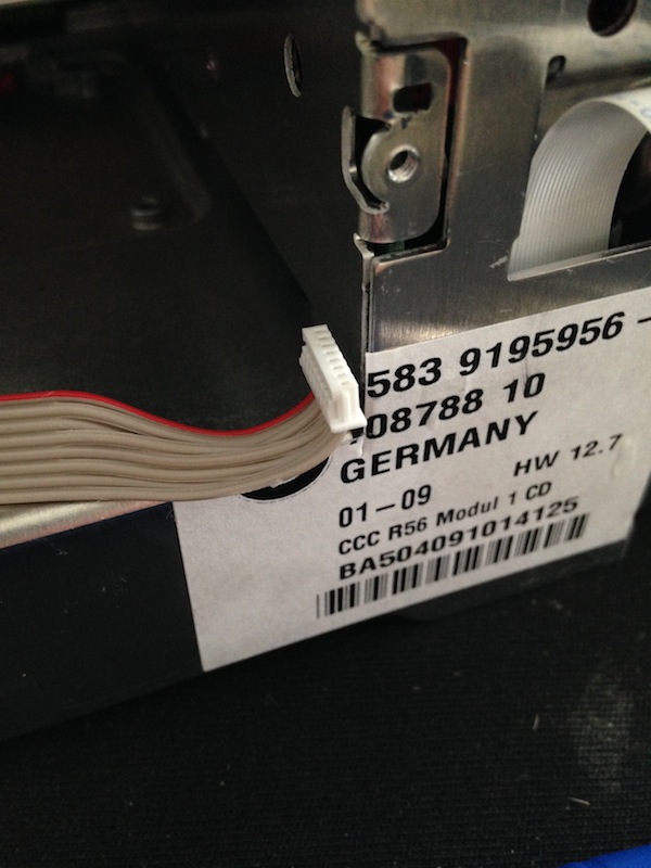

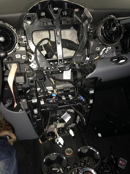

Gerade eben das DVD-Laufwerk ausgebaut. Mit Torx 9 und 7 bist Du dabei. Und siehe da, es passt nicht. Wie man im Bild 1 sehen kann ist das Kabel von der Unit breiter als der Anschluss (im Bild auf der Platine der beige/schwarze Anschluss).
Zudem gibt es noch einen weiteren Anschluss am Laufwerk. Vermutlich Strom, aber dafür sind mir 8 Leitungen zuviel (siehe Bild 2)
Ich werd dann mal schauen, ob ich eine entsprechende Platine finde.
Jede Hilfe wird hier dankbar angenommen.

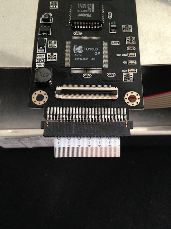

Nachdem ich mir dann einen waren Wolf im Internet gesucht habe und nur einen Hersteller gefunden habe, der mir einen 50-Pin ZIF/LIF-Anschluss bieten kann (
http://www.esskabel.de/adapter/datasheet/ada-flex-50p-050-set/266) und dann auch noch dafür 32 EUR + 10 EUR Versand + 19% Mwst = >50 EUR haben will,
ist das Projekt so gut wie tot! In der Unit ist ein Kabel verbaut, was sich so nicht ohne weiteres anschliessen lässt. Standard ZIF/LIF-Anschluss ist 40-Pin, aber hier muss mal wieder ein eigenes Brot gebacken werden
Die einzige Möglichkeit, die ich zur Zeit sehe ist eine eigene Platine mit Portübersetzung von 50-Pin auf 40-Pin. Und darauf habe ich jetzt wirklich keine Lust. Bin aber für Alternativvorschläge offen.
