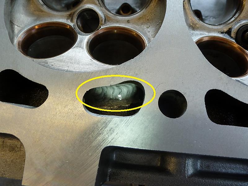

Mini JCW Zündaussetzer Zylinder 2 - Krumm - 16.01.2017
denke bei der laufleistung hast du einen korosionsschaden am ZK.kühlwasserwechsel wird ja von fast niemandem durchgeführt und dann passiert halt sowas Pfeifen.
hatte ich schon bei 2 minis .
[Bild: c447eb-1484590825.jpg]
hatte genau die gleichen symptome wie bei dir.
gruss krumm
