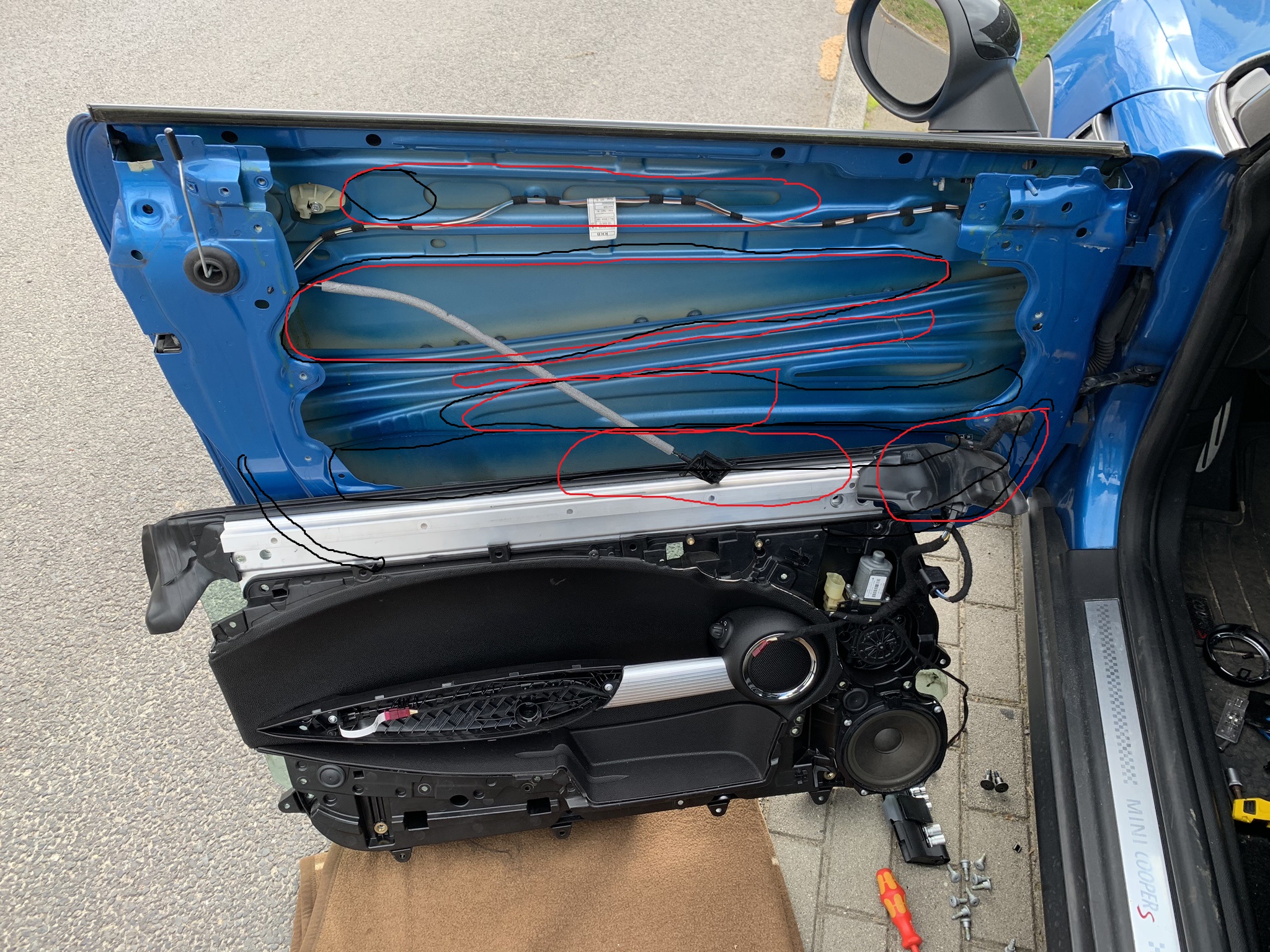

Nach Zerlegen der Verkleidung und des Aggregatträgers samt Scheibe und allem offenbarte sich diese Ansicht:
Ich schaute mir dann in Ruhe an, wo die Scheibe lang geführt wird und wie ich die Dämmung effektiv verbauen könnte.
Da ich kein Bild von der Dämmung der Tür gemacht habe, hier eine Bearbeitung des Bildes. Schwarz ist dabei die Alubutylverklebung, rot die Akustikschaumverklebung.
Die Armlehne habe ich auch noch mit Akustikschaum innen versehen.
Beim Verkleben des Akustikschaums müssen 2 Dinge beachtet werden. Zum einen wie beschrieben dass die Zahnräder rechts und links in den Führungsschienen sauber laufen ohne hängen zu bleiben. Zum anderen, dass unten am Aggregatträger ein Styroporklotz montiert ist, der den Raum zum Türblech füllt. Dieser ist nur Richtung Schloss vorhanden.

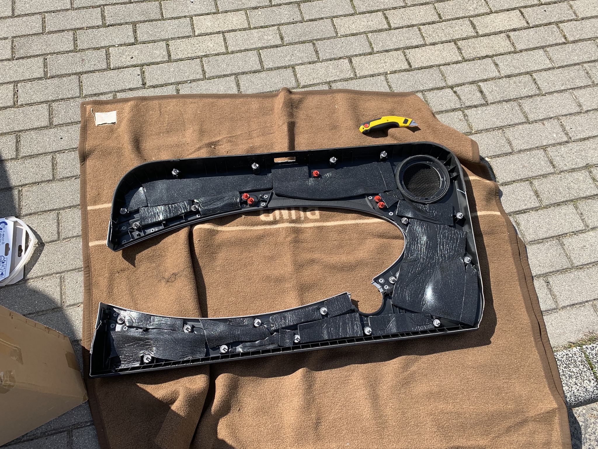

Anschließend habe ich noch reichlich die Türverkleidung mit Akustikschaum versehen. Hier muss man den Bereich aussparen, der im Türfach frei bleibt, sonst bekommt man es nicht mehr montiert. Auf dem Bild ist es noch überklebt und musste entfernt werden.
