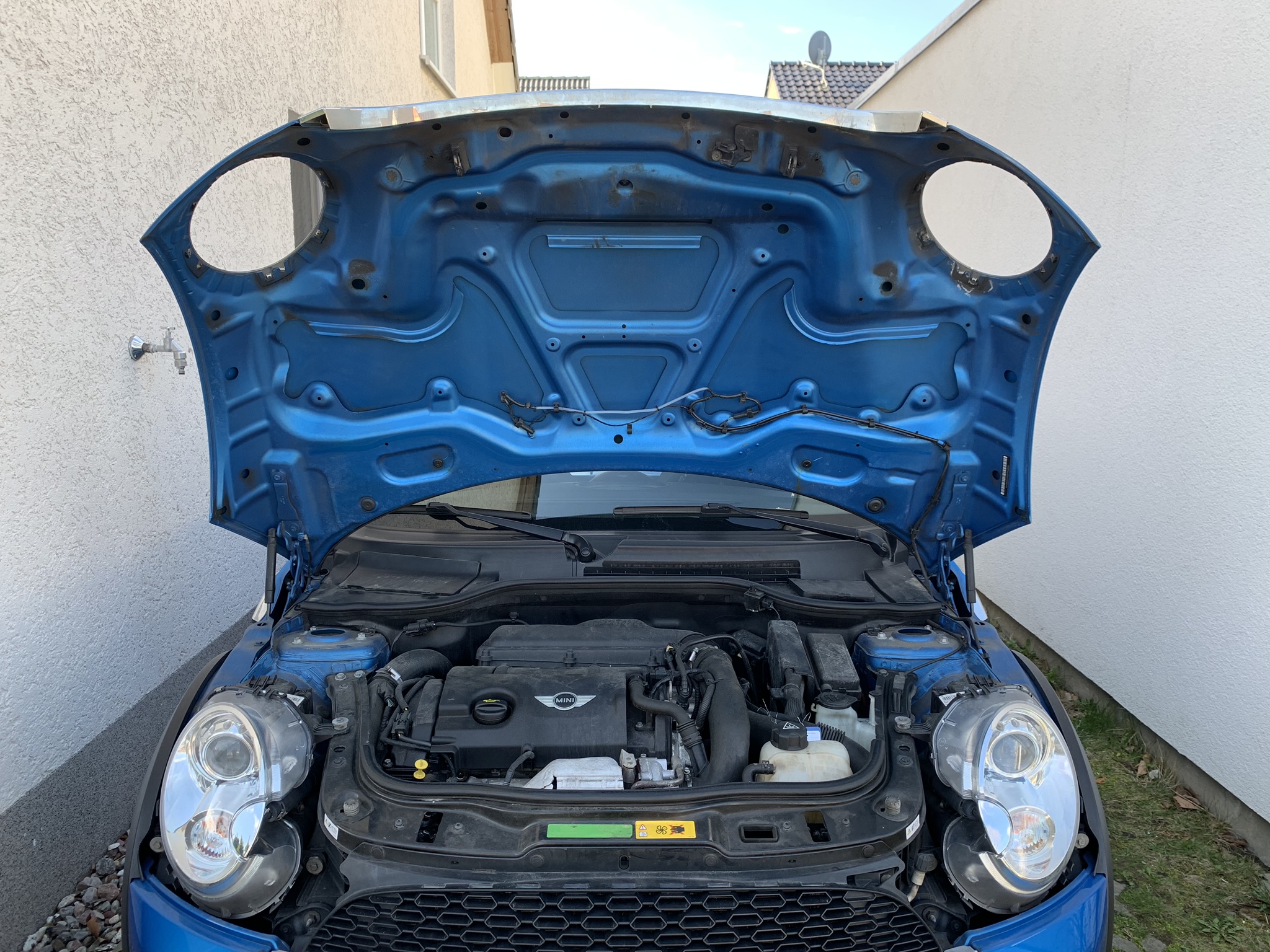

Die Einfachste Möglichkeit war, mit dem Motorraum zu beginnen.
![[Bild: attachment.php?attachmentid=111484&stc=1&d=1553870708]](https://www.mini2.info/forum/attachment.php?attachmentid=111484&stc=1&d=1553870708)

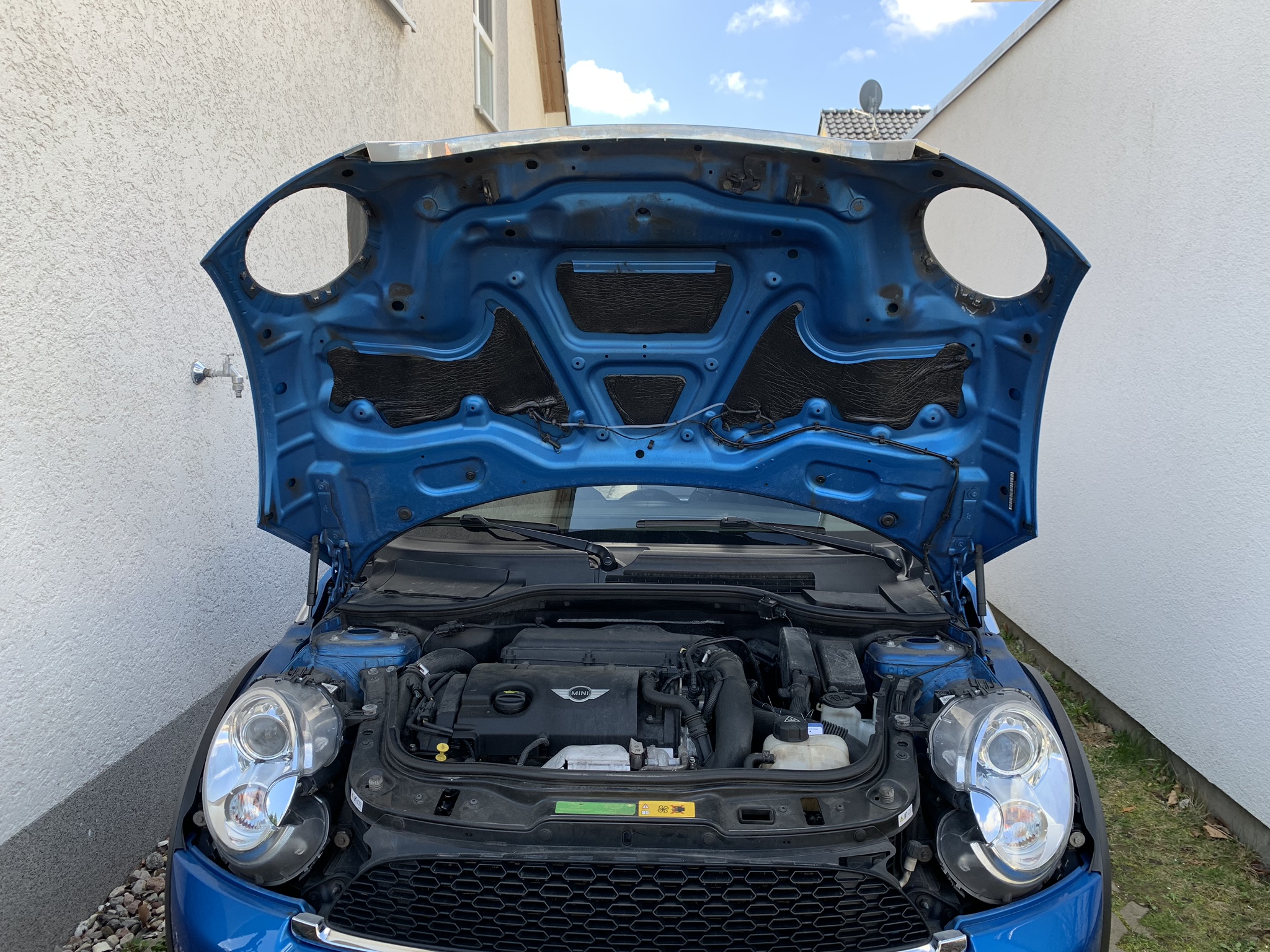

Erstaunlicherweise gibt es im Bereich der Haube keinerlei Dämmung.
Gut, der Motor ist nicht sonderlich laut, aber wenn ich den Innenraum schon richtig anfasse, dann auch den Motorraum.
[PART 1]
So wurden die freiliegenden Blechbereiche nach Entfettung der Haube mit Hitze- und Wasserabweisenden Akustikschaum versehen um den Luftschall in höheren Frequenzen (unangenehm) auf niedrigere Frequenzen zu drücken. Ebenso habe ich die kleine Motorabdeckung ebenso mit gleichem Material versehen. Auch wurde hinter dem Motor ein kleiner Bereich damit versehen.

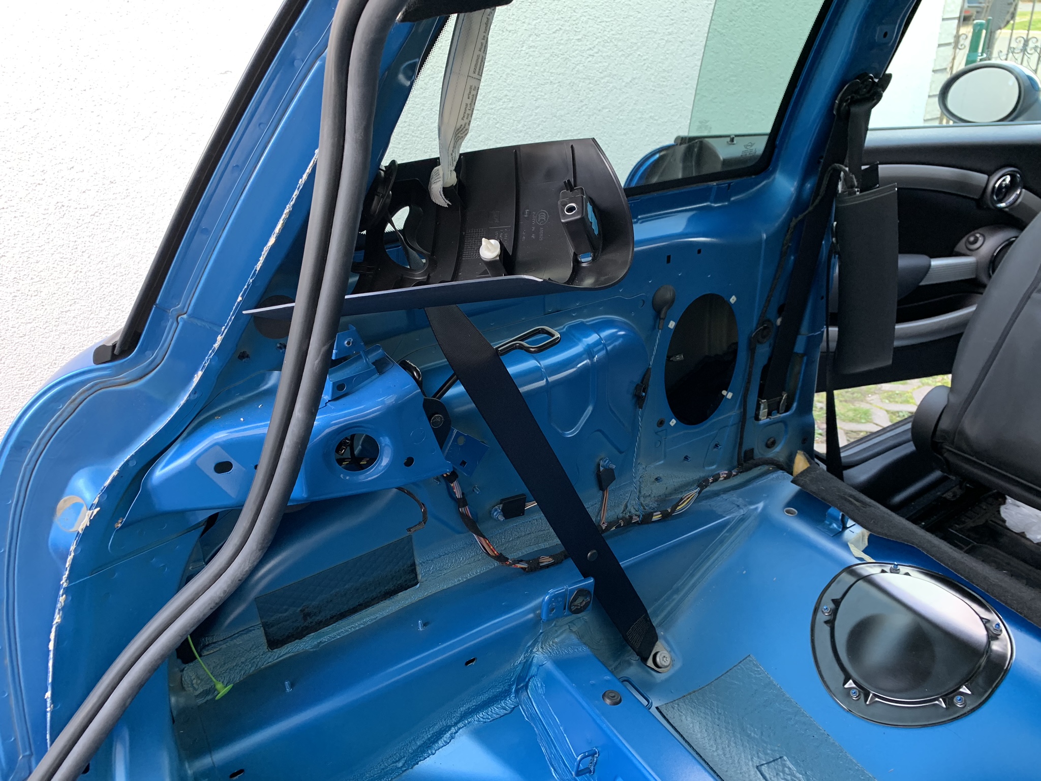

Anschließend machte ich mich ans Zerlegen des gesamten Bereiches hinter den Vordersitzen - da ich nur den Sonntag Zeit hatte, habe ich mich auf diesen Bereich an dem Tage beschränkt.
Die Dämmung des Daches lasse ich vorerst aussen vor, da das Modell ein Panoramadach hat und daher wenig Möglichkeiten zur unsichtbaren Körperschalldämmung.
Zum Zerlegen des Innenraums bin ich folgendermaßen vorgegangen.

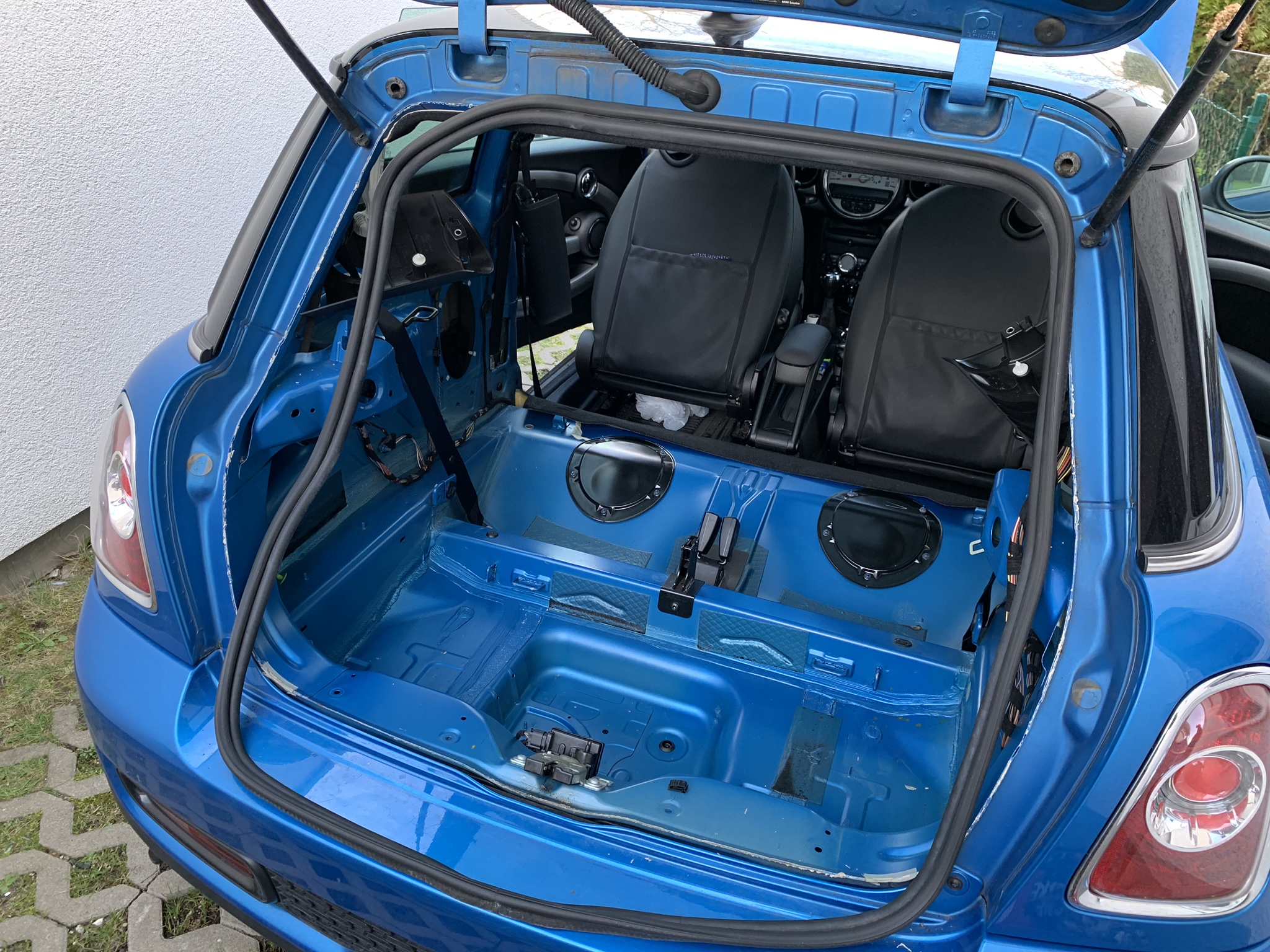

Batterie ab, 20min warten, Entfernen der Rücksitzbank, Enfernen der Rücksitzsitzfläche, Entfernen der Türdichtungen und Kofferraumdichtung, B-Säule entfernen (1x Torx hinter Airbagklappe, 1x Clip - in der B-Säule befindet sich übrigens kein Airbag), C-Säule entfernen (1x Torx hinter Airbagklappe (von innen nach aussen hebeln), 2x Clip, wovon einer zusätzlich den Airbag fixiert), Kofferraumschlossabdeckung entfernen (4 Clips), Teppich zwischen Kofferraum und Sitzfläche entfernen, Seitenverkleidungen Kofferraum entfernen (dazu auch Tanknotentriegelung, Autosteckdose, Kofferraumlampe aushebeln und entfernen), anschließend Seitenverkleidungen entfernen (1 Schraube bei B-Säule, Rest 3x geclipt), Lautsprecher entfernen (4x Kreuzschlitz). Das sieht dann so aus:
![[Bild: attachment.php?attachmentid=111486&stc=1&d=1553871169]](https://www.mini2.info/forum/attachment.php?attachmentid=111486&stc=1&d=1553871169)
![[Bild: attachment.php?attachmentid=111487&stc=1&d=1553871169]](https://www.mini2.info/forum/attachment.php?attachmentid=111487&stc=1&d=1553871169)

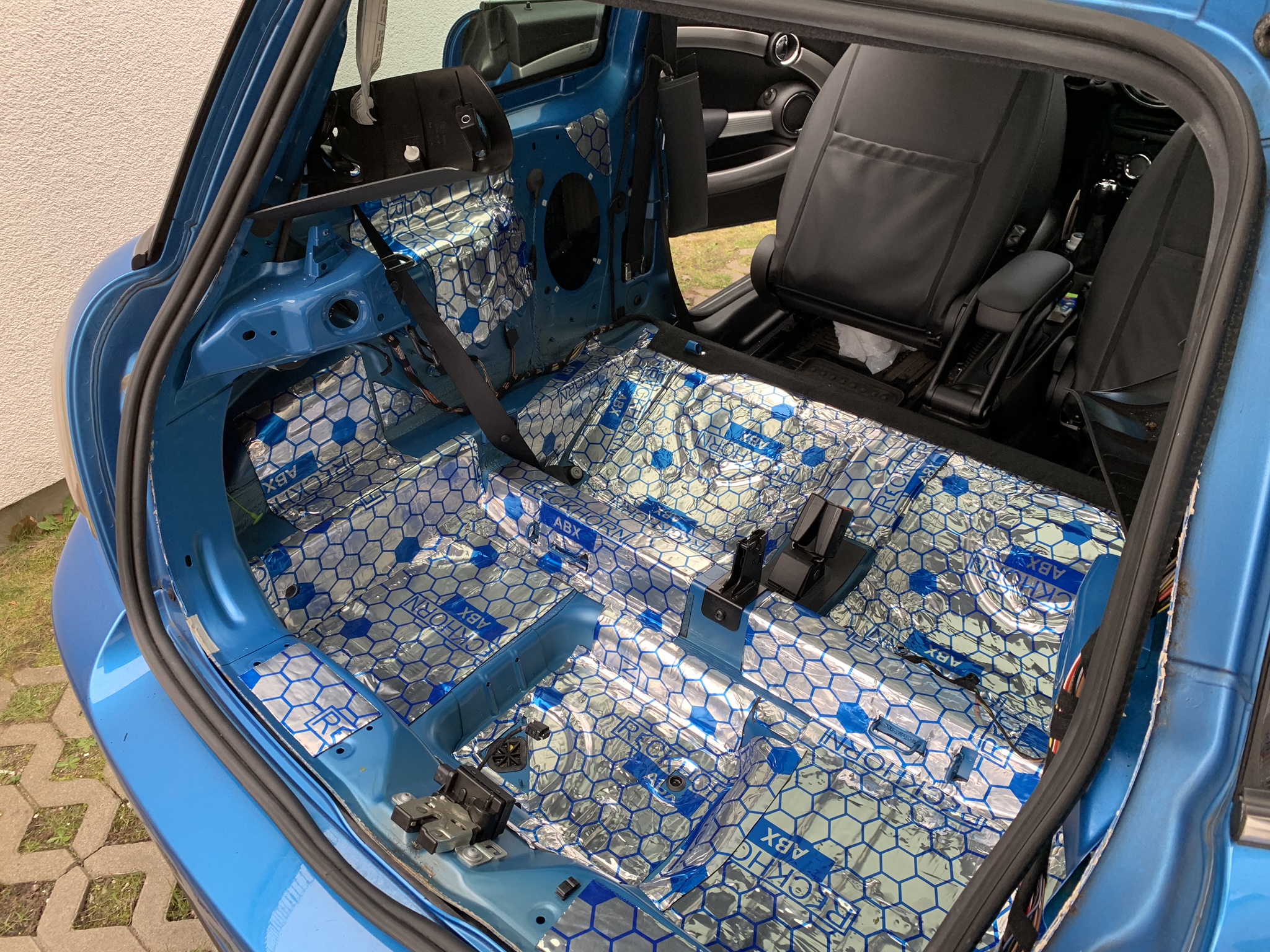

Anschließend alle freiliegenden Blechteile entfettet.

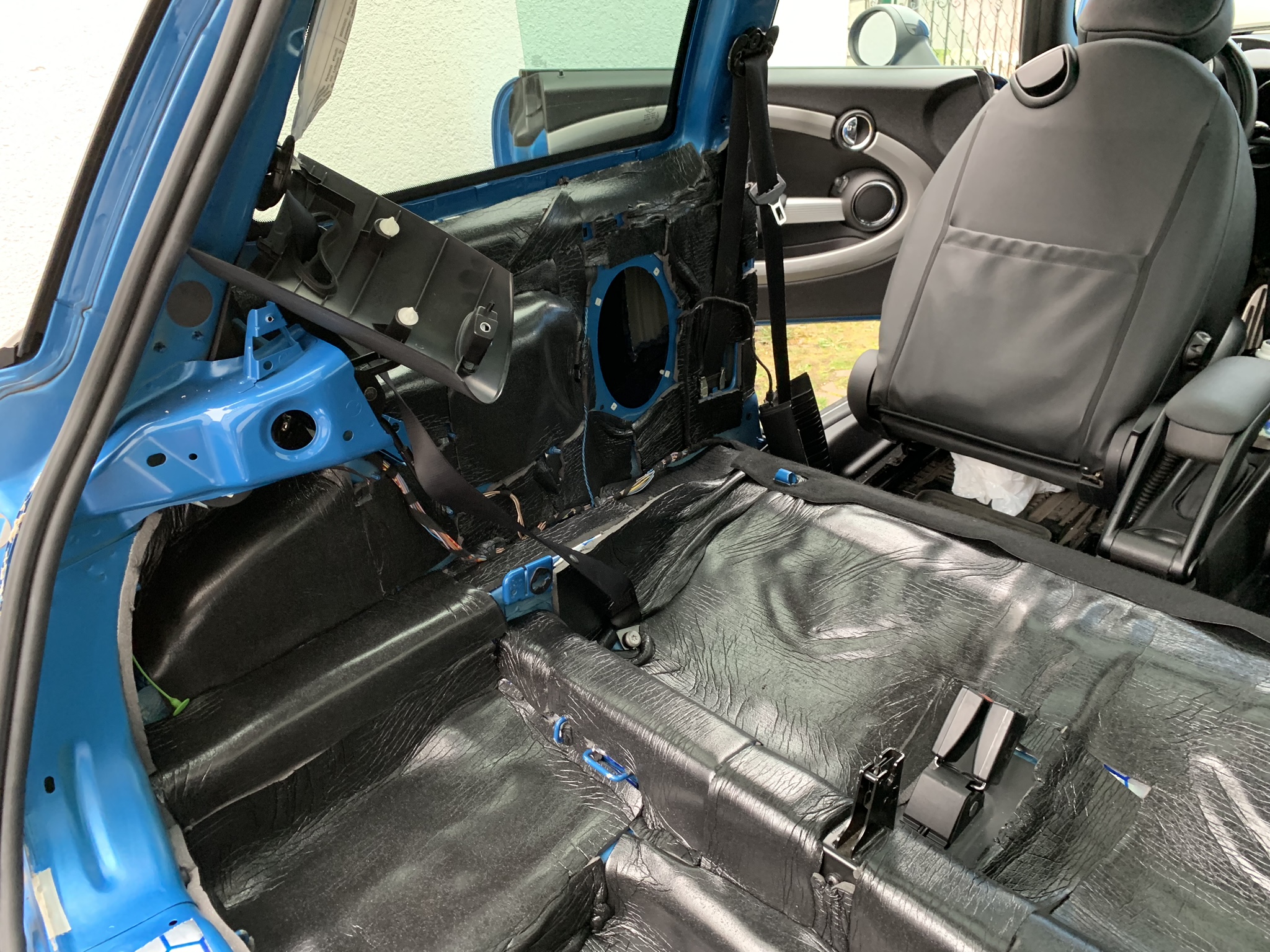

Dann habe ich zur Reduzierung des Körperschalls (wesentliche Störquelle für Fahrbahngeräusche) Alubutyl verklebt und sauber angepresst. Blechteile die durch Verstrebungen oder Winkel ausreichend gegen Schwingungen geschützt waren, wurden ausgelassen.
Hinter den Lautsprechern wurden jeweils Platten in der Größe A4 verklebt. Der verstärkte Bereich reicht aus, um Schwingungen des unverklebten Bleches durch Schwingungen des verklebten Bleches auszugleichen und nahezu aufzulösen. Zudem spart dies Gewicht.
Der hohle Bereich unter dem Kofferraumschloss wurde versiegelt.

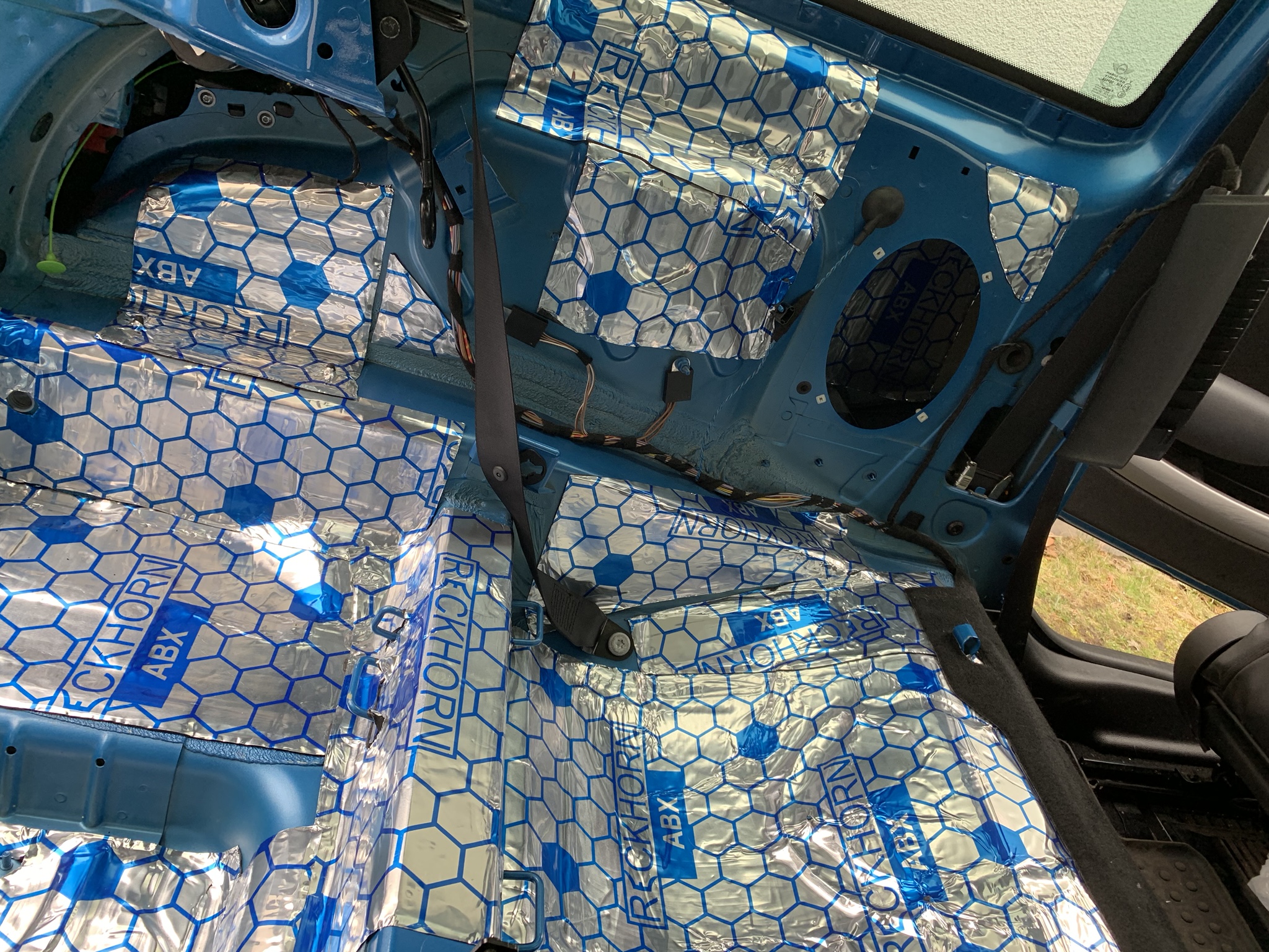

Das sah dann so aus:
![[Bild: attachment.php?attachmentid=111488&stc=1&d=1553871169]](https://www.mini2.info/forum/attachment.php?attachmentid=111488&stc=1&d=1553871169)
![[Bild: attachment.php?attachmentid=111489&stc=1&d=1553871169]](https://www.mini2.info/forum/attachment.php?attachmentid=111489&stc=1&d=1553871169)
Hinweise zum Verkleben von Alubutyl:
Stets Handschuhe tragen (extrem scharfkantig),
Alubutyl mit einer Anpressrolle richtig verkleben,
Teile die aufgrund von Versteifungen kaum schwingen können, aussparen (Gewicht).
