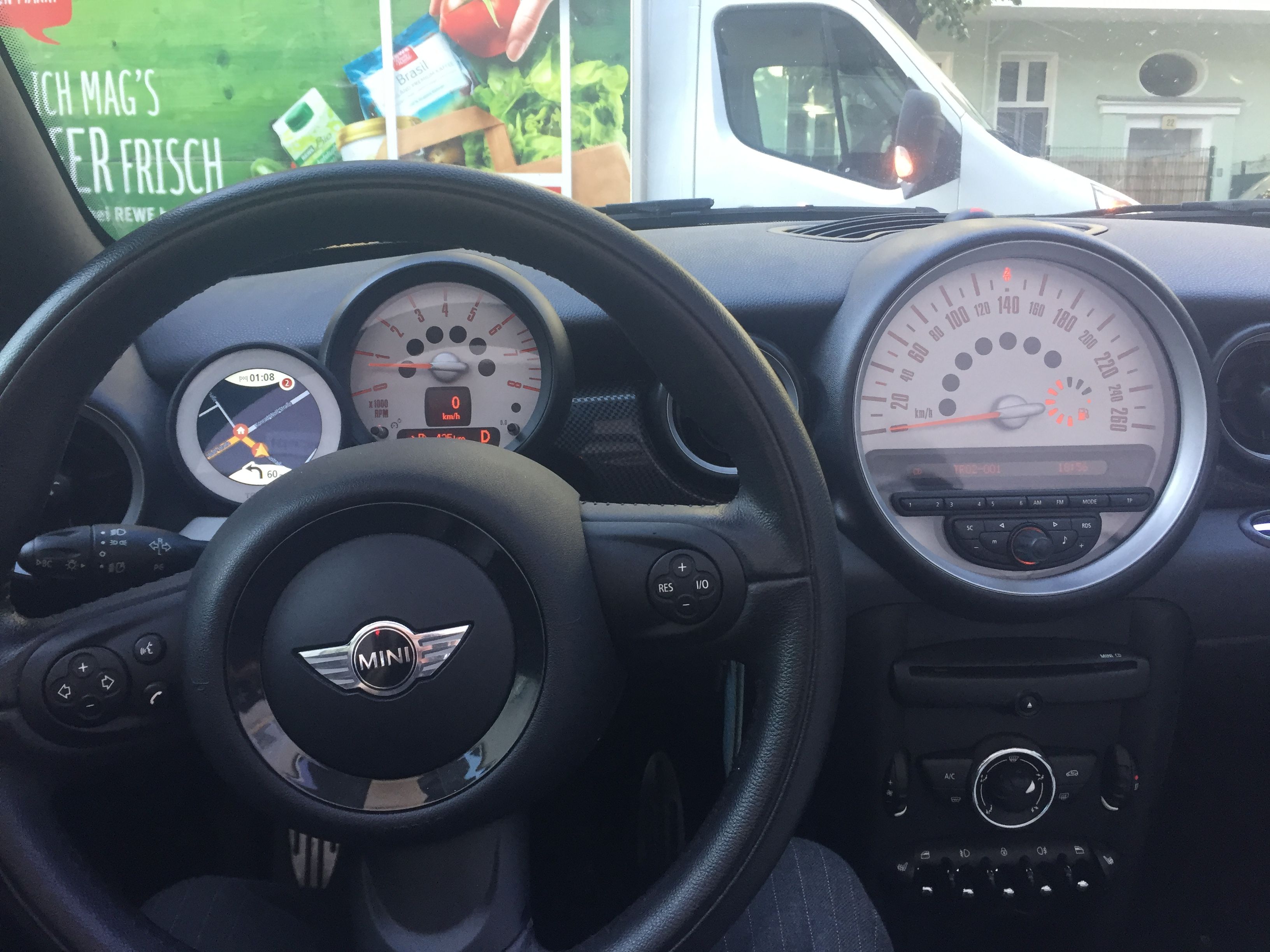

Kleines Update hier. Mit der schwenkbaren Halterung aus der Bucht für kleines Geld und ein TomTom VIO gibt es eine Lösung worüber sich auch der Innenraumdesigner beim R56 freuen würde. Rund verdeckt den Drehzahlmesser nicht farblich anpassbar und optisch passend!

xxoes schrieb:Kleines Update hier. Mit der schwenkbaren Halterung aus der Bucht für kleines Geld und ein TomTom VIO gibt es eine Lösung worüber sich auch der Innenraumdesigner beim R56 freuen würde. Rund verdeckt den Drehzahlmesser nicht farblich anpassbar und optisch passend!
Hast du vielleicht ein Foto davon?
Original MINI Navihalterung - xxoes - 12.07.2018
Klar, kämpfe ein wenig mit den Uploads rum, bekomme ständig die Meldung das meine Dateien nicht gültig sind.
Wenn du aber auf mein Profil gehst und die Bilder anklickst sollten sie sichtbar sein.
Original MINI Navihalterung - Mike - 12.07.2018
xxoes schrieb:Klar, kämpfe ein wenig mit den Uploads rum, bekomme ständig die Meldung das meine Dateien nicht gültig sind.
Die Galerie hat leider auch ein Problem mit den Vorschaubildern... Confused
[Bild: _original.jpg]
