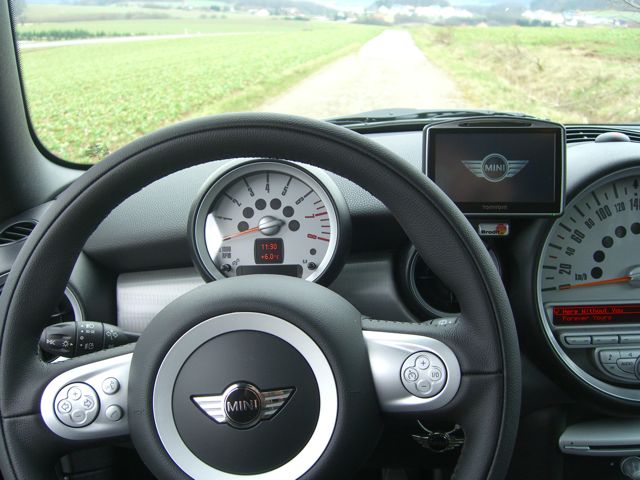

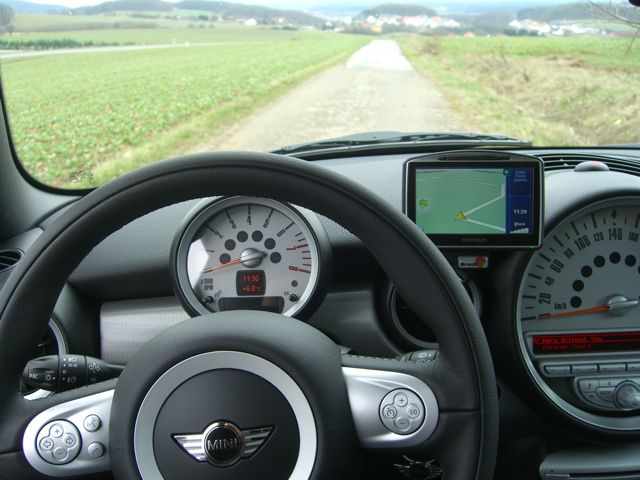

warhammer schrieb:1.) Ich habe so den Verdacht das das Navi einen Teil vom Tacho verdeckt. Könnt Ihr das bestätigen/verneinen?
Kann ich verneinen. Erstens kommt der gar nicht weit genüg nach vorne, zweitens ist es zu weit links-oben Smile
bei dieses Bild (vom ersten Beitrag) habe ich den Kamera an den Kopfstütz, augenhöhe gehalten:
[Bild: kuda-handy-fahreransicht.jpg]
auch ein breiteres Navi (Tomtom XL) verdecht nichts.
