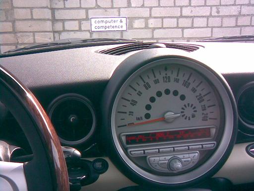

Ausgangspunkt:
[Bild: kuda1.jpg]

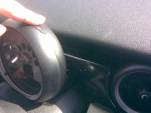

Mickymouse-Ohr losschrauben mit Torx 30
[Bild: kuda2.jpg]

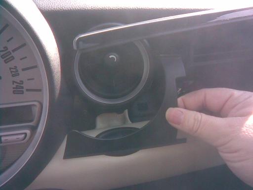

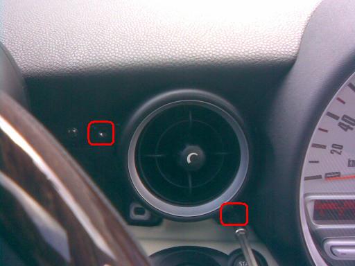

Mit leichter Gewalt die Leiste lösen und entfernen:
[Bild: kuda3.jpg]

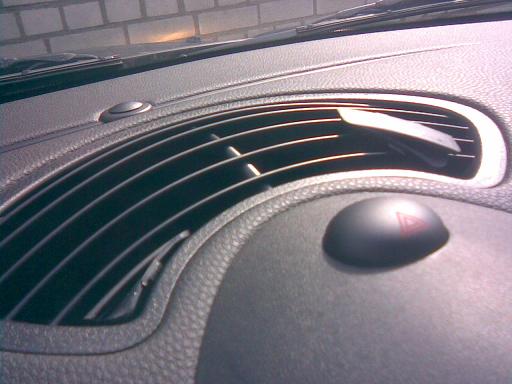

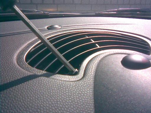

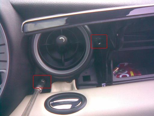

Oben im Luftungsgitter die "nopsies" aushaken:
[Bild: kuda4.jpg]

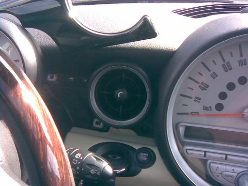

An der Beifahrerseite neben das Ablagefach die Abdeckung entfernen:
[Bild: kuda5.jpg]

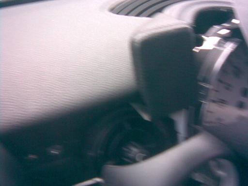

Dann der Abdeckung entfernen und der Halterung an seine Stelle schieben (Foto ist leider wackelig):
[Bild: kuda10.jpg]

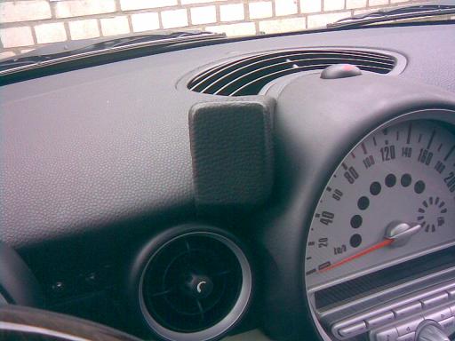

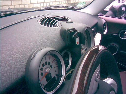

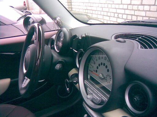

Endresultat:
[Bild: kuda11.jpg]
[Bild: kuda12.jpg]
[Bild: kuda13.jpg]

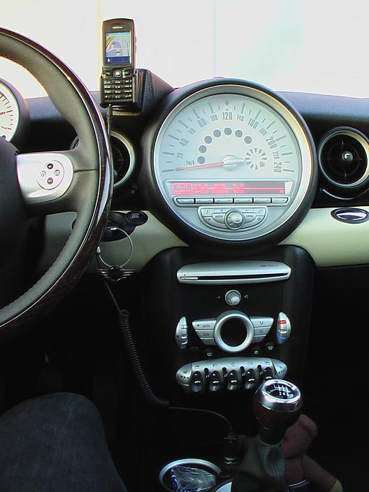

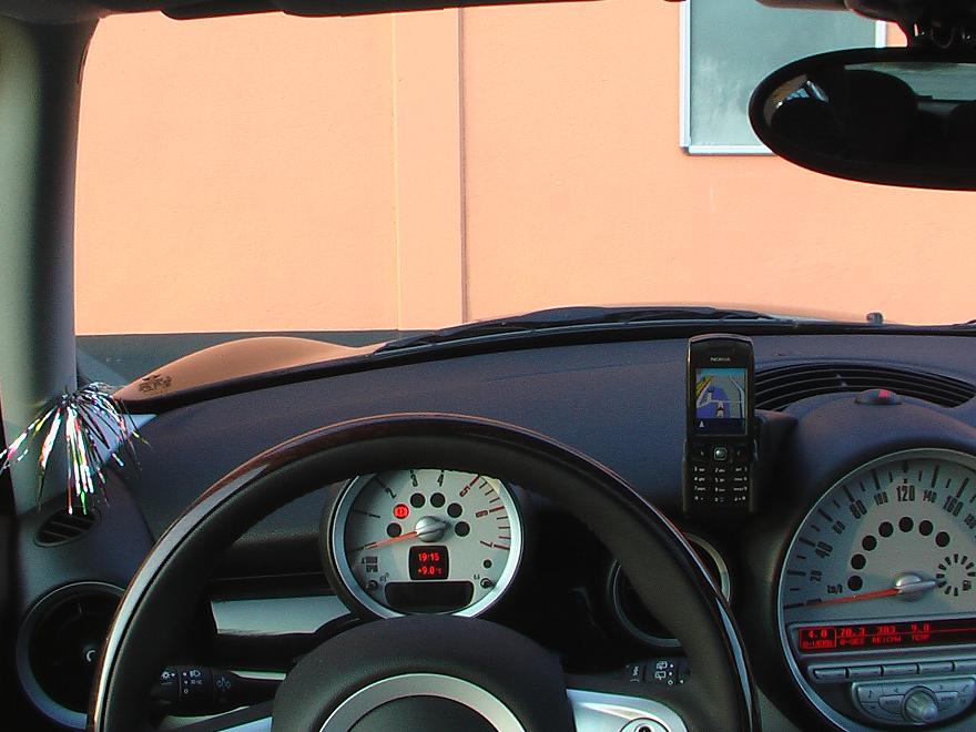

Nach-Edith: auch hier mal das Foto aus Fahrersicht.
[Bild: kuda-handy-fahreransicht.jpg]

Es ist allerding wirklich ein Ausgezeichnete Position für den Handy/Navi: Wunderbar im Sicht/Greifbereich, und es verdeckt überhaupt nichts: nicht mal den Sicht nach aussen.
Also es gefällt wirklich Smile
