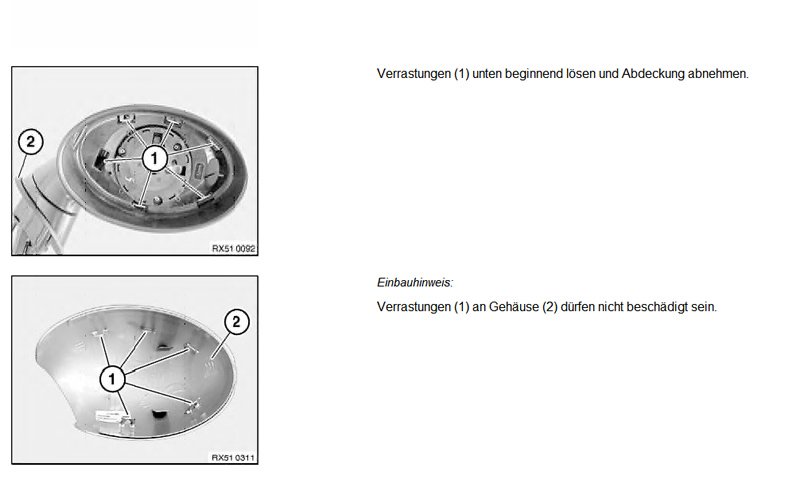

Für die Spiegelkappen:
http://www.mini2.info/forum/showthread.php?t=8247
wie du siehst hab ich es selbst erst vor ein paar Wochen gemacht obwohl ich handwerklcih nicht so der Held binPfeiff hab ich dafür ca. 10min gebraucht...

gut die Spiegle hab ich mir shcon fast gedacht bei audi/VW auf der arbeit ach net anders. aber die spiegelgläser gehen gern al kaputt! *g*
