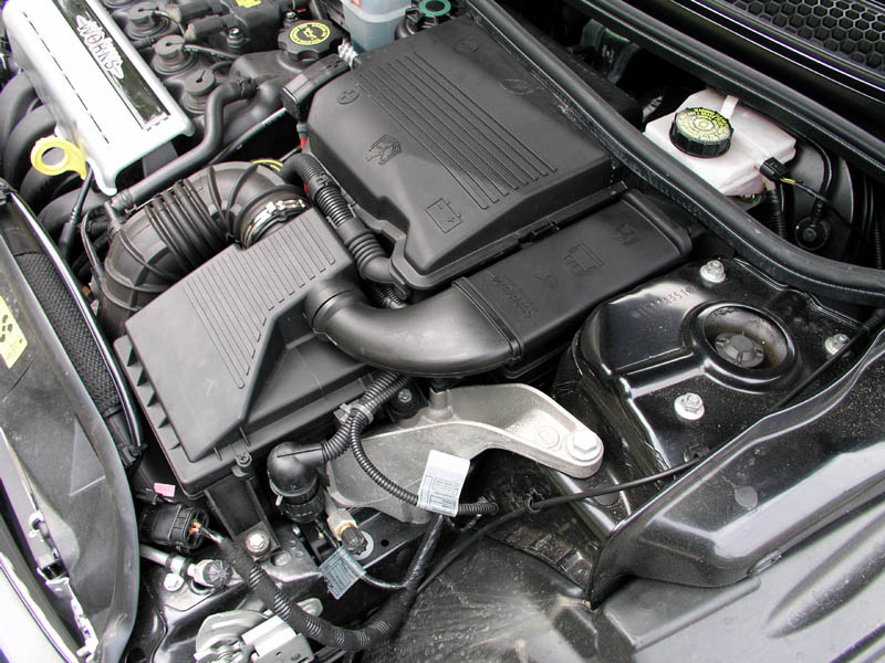

Der Luftfilterkasten von JCW hat einen direkten Anschluss vom Motorraum zum Innenraum
ist ein weiterer Filterkasten. Mr. Orange

und hier mal ein Bild vom dem 2 Filterkasten dann:
http://www.mini2.info/forum/showpost.php?p=429929&postcount=186
