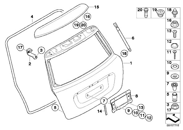

Es dürfte doch eigentlich kein Problem sein, einen JCW Heckflügel, welcher für einen R50 ausgezeichnet ist, auf einen R56 zu montieren, oder :frage:
Der Flügel wird doch angeklebt (so wie ich das bis jetzt verstanden habe)
JCW-Heckflügel ..... - Scotty - 25.03.2008
Figaro schrieb:Wo wir gerade bei Heckflügel sind Pfeifen
Doch, ist ein Problem.
Beim R56 ist der Fuß des Spoilers quasi die obere Kante der Heckklappe.
[Bild: attachment.php?attachmentid=40434&stc=1&d=1206481353]
Während beim R50/R53 dort alles Blech ist auf das der JCW Spoiler aufgeklebt wird.
Ausserdem ist die Krümmung der Heckklappenkante unterschiedlich, sodass der alte Spoiler nicht bündig aufliegt, wenn du da eine "Blindkappe" auf der Spoilerhalterung hast.
