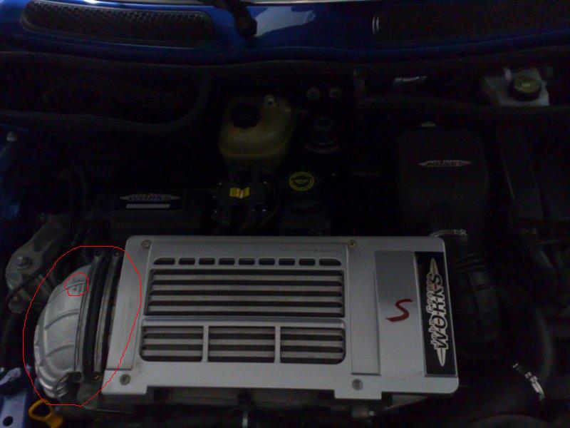

Wo genau sitzt der Kompressor ? Dort wo ich es eingekreist habe ? Denn diese "Muschel" haben die auf jeden Fall nicht getauscht... das ist meine alte. Das erkenn ich an den "Flecken"
Kompressortausch nach 7.000 km -
2mD - 24.04.2008
der kompressor sitzt weiter unten.
das alu teil is einfach nur ne luftführung.
