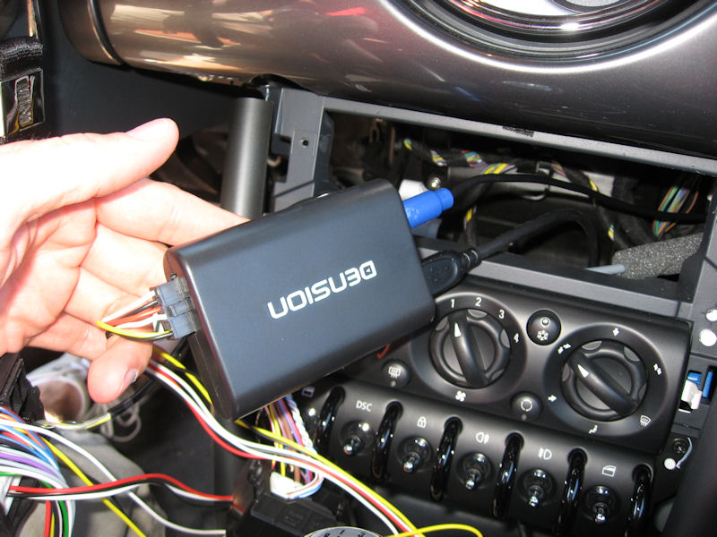

2. Zwischenstecker des Gateway ans Radio anschliessen
Als erstes die Zugentlastung der Kabel am Radio durch Abschrauben der schwarzen Kappe und der Klebebänder lösen.
Der originale Multistecker des Radios, (der grosse viereckige) lässt sich durch Hochklappen eines Arretierungshebels leicht vom Radio abziehen. Stattdessen den mitgelieferten Stecker des Gateways dort einstecken. Der original Radioanschluss kommt an das andere Ende des Zwischenstückes.
Den weissen kleinen Stecker, der im grossen viereckigen Stecker integriert ist, einfach unangetastet lassen. Sollte sich innerhalb des viereckigen original Radiosteckers ein kleiner schwarzer Stecker mit 3 belegten Pins befinden, diesen aus dem original Radiostecker herausziehen und wieder direkt am Radio anschliessen. Dies ist der vorkonfigurierte Aux-Eingang.

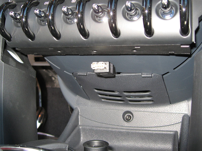

Den USB-Anschluss (entfällt bei Gateway 100) kann man auf dieselbe Weise ins Handschuhfach legen. Ich habe mich aber dazu entschieden, ihn unten unter den Schaltern für Fensterheber etc. herauszuführen. Dort ist eine kleine Klappe, durch den man den Anschluss ohne jedes Bohren durchkriegt und unsichtbar verlegen kann.
4. Gateway anschliessen und versenken
Jetzt einfach die Stecker für die Radiosteuerung, Ipod und USB in die schwarze Gateway-Box stecken und das ganze im Radioschacht versenken. Bei mir hats problemlos hinter die Klimaanlagen-Steuerung gepasst. Ob der Platz bei ner Klimaautomatik auch reicht, weiss ich nicht. Im schlimmsten Fall kann man die Box ebenfalls ins Handschuhfach legen, die Kabel sind auf jeden Fall lang genug.

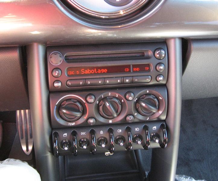

6. Test
Bevor man das Radio und die Verkleidung wieder endgültig einbaut, empfiehlt sich jetzt, einen Funktionstest durchzuführen. Ich habe nach Herstelleranleitung zunächst die Firmware 2.06 geflasht. Dann den Ipod ran und ausprobieren. Funktioniert! Party 01Hurra!Woohoooo!
7. Fertig!
