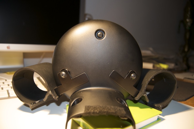

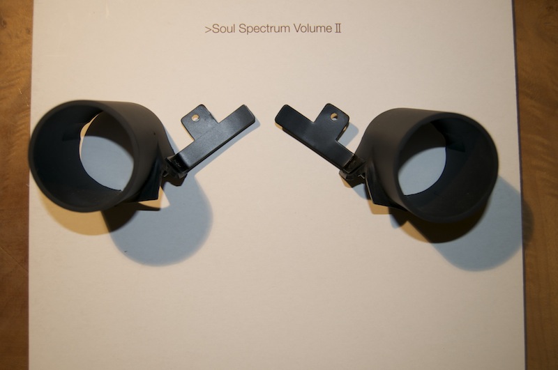

Und nun, da ich viele Fragen bzgl. meiner Halterung bekommen habe, hier auch noch eine kleine Beschreibung:
Vorweg:
Die Halterung der orig. Zusatzinstrumente von JCW für den R55/R56 ist nicht einzeln bestellbar und würde auch sehr wahrscheinlich nicht für Instrumente anderer Hersteller passen.
Die orig. Halterung der Zusatzinstrumente (Teilenummer:82940418483) für den R53 ist einzel bestellbar und die Instrumentenaufnahmen haben einen Durchmesser von 52mm. Diese passt jedoch nicht ohne weiteres an den Drehzahlmesser des R55/56
Ich habe mir einfach mal die Halterung für den R53 bestellt, in der Hoffnung, dass ich die irgendwie an meinem Drehzahlmesser befestigt bekomme
Lösung:
Ich habe die R53 Halterung so lang zurecht geschnitten, bis die Instrumentenaufnahmen neben den Drehzahlmesser gepasst haben. Dann habe ich mir aus einem Alublech "Arme" ausgeschnitten und angepasst. Grundiert und matt-schwarz lackiert.
[attachment=35481]        [attachment=35488]     [attachment=35482]  [attachment=35904][attachment=35740]
Hoffe das hilft !
Grüße MiniMac

Sehr schöne Anleitung und gute Idee mit den Teilen vom R53!
Interessant wäre vielleicht noch der Preis. Unter der TN finde ich nur die Info, dass die Konsole nicht einzeln bestellbar ist, was es aber doch ist.
DIY Zusatzinstrumente & Halterung -
MiniMac -  03.03.2010
Habe hier nochmals die Rechnung rausgekramt:
TN 82940418483    "Konsole"     28,00 € Netto
Hier bei MINI München gab es keine Probleme das einzeln zu bestellen!
Grüße
iamone -  03.03.2010
Das ist ein guter Preis!
