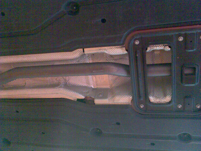

Nun war ich gerade beim Reifenwechseln und hab schonmal unter die Karre geschaut ob wirklich alles passen sollte - und was muss mein Auge erspähen: NÖ! Das Rohr zum S-ESD macht nen komischen Knick:
Code:
[FONT=Courier New]
   ~50cm
   ______
__/ ^    \___[/FONT]
Der Werks-Works-ESD hat nen gerades Rohr (na na!). Wenn ich die Länge vom Werks-Works-ESD-Rohr nehme müsste ich an der mit "^" markierten Stelle kappen, der W-W-ESD würde nur unter Spannung ranpassen...
Ich hab den Sonne bei der Terminabsprache gesagt dass es überhaupt keine Probleme geben sollte, und nun das. Was tun? Den W-W-ESD auch kürzen damit die Schelle weiter hinten sitzt? Head Scratch Zu kompliziert für den Sonne.

Wie ichs sage: Langer Sprung nach VSD. Mindestens 50cm. Sizes DOES matter! Wie klein ist "klein"? Viel Platz zum rummachen ist da nicht. Werd wohl messen und dann den zurechtgestutzten W-W-ESD zur Montage geben und hoffen, dass die Sonne das schlucken. Ich will die Rechnung, sonst würd ich's ja selber machen...
Mach morgen mal ein Foto vom Horrorknick. Püh!

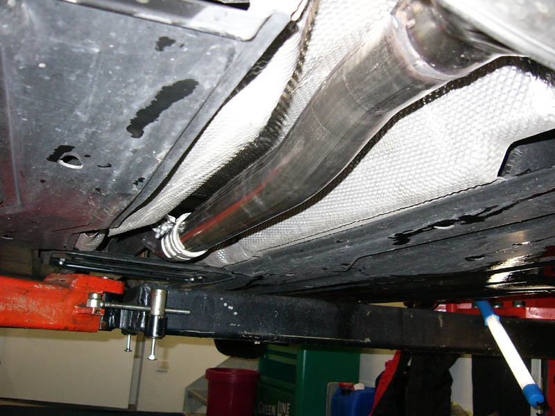

Werks-Works-ESD an MCS - geht nicht!?! - pumpkin - 14.10.2010
Gerade im Forum gefunden:
http://farm2.static.flickr.com/1108/1162339929_d241ac8de5.jpg
So ist es bei mir auch.

Schneid halt weiter hinten ab und gut ist Top
Ist dran. Hab den W-W-ESD verlängert (geschweisst) und vor der ersten Krümmung direkt mittig unter dem geschraubten schwarzen Abdeckblech die Muffe gesetzt. Schief einbauen - ist mir nix!
Aberkommtvollgutdu! Cool!
