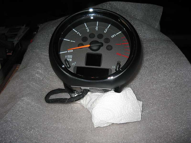

Wem die silbernen Anzeigeinstrumente (Drehzahlmesser und Tacho) im Countryman/Paceman bis zum Modell S nicht so recht gefallen sollten, kann diese auf die schwarzen Instrumente des Countryman/Paceman JCW umrüsten.
Der Drehzahlmesser des JCW hat die Teilenummer 62 10 9 306 261 und kostet 265,12 Euro.
Man kann den Drehzahlmesser leider nicht einfach austauschen, da dieser beim Anlernen nicht anerkannt wird und man somit das gesamte System auf das des JCW umprogrammieren müsste.
Die Alternative ist, den originalen Drehzahlmesser zu demontieren, zu zerlegen, die Nadel und die Ziffernscheibe auszutauschen.
Im folgenden die Anleitung hierzu:
Dauer des Umbaus mit Ein.- Ausbau des Drehzahlmesser rund 30 Minuten.
Benötigt an Werkzeug wird (siehe Bild1):
kleiner Schlitzschraubendreher
Kreuzschlitzschraubendreher
Ein Butterbrotmesser
Etwas Kreppklebeband
Ein weiches Tuch
Zuerst wird der originale silberne Drehzahlmesser demontiert. Hierzu die beiden Schrauben am Fuß zur Lenksäulenverkleidung lösen und den Anschlußstecker entfernen.
Die drei Schrauben auf der Rückseite des Gehäuses lösen und entfernen (Bild2). Die Rückseite des Drehzahlmessers kann nun entfernt werden.
Nun die vier Kunststoffklammern des vorderen Gehäuseteils mit dem kleinen Schlitzschraubendreher vorsichtig der Reihe nach aufhebeln und die vordere Gehäusehälfte abnehmen (Bild3).
Anschließend die 4 durchsichtigen Pins des Drehzahlmesserglases mit dem Schraubendreher nach innen drücken und das Glas entfernen, sowie den schwarzen Kunststoffring darunter (Bild4).
Um die Ziffernscheibe zu entfernen muss zuerst die Tachnadel vorsichtig von der Welle abgehebelt werden. Hierfür hat sich bei mir ein ganz simples Butterbrotmesser bewährt, welches an der Spitze mit etwas Krepp umklebt wird um Kratzer zu vermeiden. Vor dem Abhebeln noch ein weiches Tuch auf die matte Anzeigenfolie legen bis direkt an die Nadel (die mattierte Folie ist sehr empfindlich hinsichtlich Kratzer!).
Das Messer wird dann vorsichtig mit der Spitze unter die Nadel geschoben und um die eigene Achse vorsichtig gedreht. So lässt sich die Nadel sanft abhebeln (Bild5).
Dann die Ziffernfolie entfernen und die gleiche Vorgehensweise nun beim JCW Drehzahlmesser vornehmen, die Folie tauschen und die Nadel wieder vorsichtig auf den 0-Strich ausrichten und auf die Welle drücken (hierfür empfehlen sich Latex/Nitril-Handschuhe um Fingerabdrücke zu vermeiden auf den matten Teilen).
Nun noch alles in umgekehrter Reihenfolge wieder zusammenbauen, den Drehzahlmesser wieder auf der Lenksäule befestigen und den Stecker anschließen, fertig.

Doch, habe ich.
 Ich wollte ja eigentlich die komplette Einheit tauschen.
Da das aber aus dem beschriebenen Grund nicht möglich gewesen ist habe ich eben den Drehzahlmesser umgebaut.
Ich habe das aber bereits für andere Fahrzeugmodelle auch schon einige Male gemacht um die Beleuchtung zu ändern.
Den Tachoring habe ich auch schon getauscht. Bei Mini habe ich immer das Gefühl das die Teile von Innen nach außen aufgebaut wurden von der Konstruktion her. Bei noch keinem anderen Hersteller musste soviel vorab ausgebaut werden um Teile zu tauschen.
Ich habe allerdings leider vergessen den Tachoausbau mit Bildern zu dokumentieren, denn ich habe einen Weg gefunden den Tacho mit Navimonitor auszubauen auch ohne das halbe Armaturenbrett zu zerlegen.
Ich werde aber beizeiten zumindest eine Beschreibung zur Vorgehensweise in den Anleitungen posten.
Die Tachoeinheit habe ich im neuwertigen Zustand für ein Drittel des Preises bei BMW in der E-Bucht geschossen.
Wer die Teile hat oder sich kaufen will und sich nicht selber zutraut diese zu wechseln kann mich auch gern besuchen. Ich baue ihm die Einheiten dann gern sorgfältig ein.
Bilder im verbauten Zustand reiche ich nächste Woche nach.
