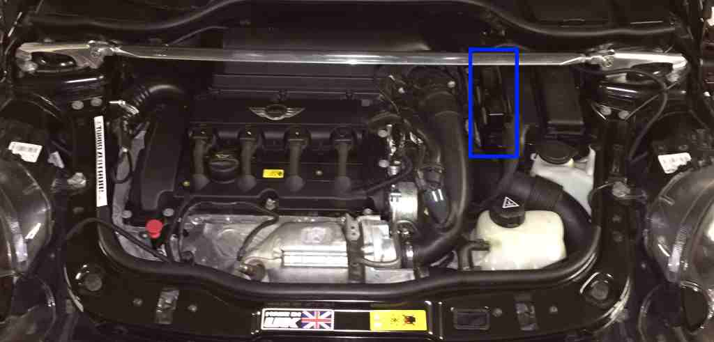

ramski schrieb:ich habe auch für das Steuergerät in Motorraum nur den Platz vorne beim Ausgleichsbehälter wo es passt, ist das beim Benziner so Anders?
[Bild: d8znrze53nsz0vwrk.jpg]
Irgendwie hab ich mich schon gewundert, dass Du beim Einbau die Frontschürze nicht demontiert hast.
Ich meine, dass war u.a. darum nötig, um das Kabel so zu verlegen, dass man von vorne aus betrachtet mit dem Steuergerät hinten rechts in den Motorraum gelangt.
[Bild: tfl_2.jpg]
Gemäß der Einbauanleitung sollte das Steuergerät allerdings neben der unteren / äußeren Abdeckung platziert werden, doch das hätte man mit der Brechstange da rein quetschen müssen.
So sieht das von vorne aus.
[Bild: steuerger_t_tfl.jpg]

den Rechten kasten habe ich abgeschraubt aber auch dann ging es nicht rein, beim Diesel ist ein bißchen weniger Platz denke ich hier sehe ich nur Bilder vom Benziner .
Die Stoßstange muss nicht ganz ab, die Schrauben und einige Clips weg und man kann die Alten Leuchten rausschrauben, und die neuen rein, nur eine Hand ist etwas zerkratzt.
ich werder die Woche schauen , wenn es nicht wie jetzt regnet vorne noch einmal rein zu schauen, ich dachte das Kabel sei für die Steuerung , weil Strom bekommt die Box ja von Vorne schon.

Totolino schrieb:doch das hätte man mit der Brechstange da rein quetschen müssen.
Bei mir ging es dort ziemlich gut rein.

Schau mal bei meinem Clubi ist da weniger Platz wegen der Leitung vom Luftfilter das wäre so knapp das ich es reinpressen hätte müßen.
[Bild: d90l4m7xd4q0y9bc0.jpg]
