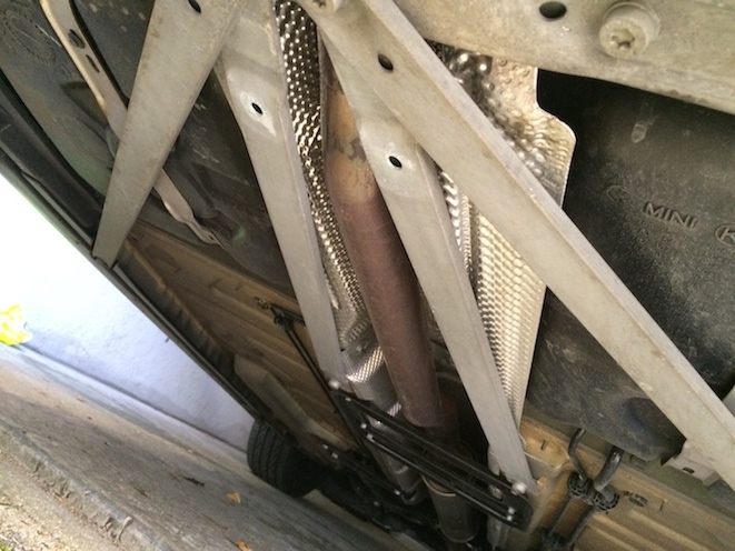

Wo hast du denn die "Endstücke" dran geschraubt? also die Teile, die beim R56 an die Unterbodenverkleidung kommt..
GP2 Diffusor Einbau-Bericht/Anleitung (EBA) - minti - 01.04.2014
bigmaniac2k schrieb:Wo hast du denn die "Endstücke" dran geschraubt? also die Teile, die beim R56 an die Unterbodenverkleidung kommt..
Ich würde es an die Unterbodenverkleidung anschrauben. Top Wenn er die nicht hat: Nachrüsten! (gegebenenfalls anpassen wenn es nicht passt)
GP2 Diffusor Einbau-Bericht/Anleitung (EBA) - bigmaniac2k - 01.04.2014
minti schrieb:Ich würde es an die Unterbodenverkleidung anschrauben. Top Wenn er die nicht hat: Nachrüsten! (gegebenenfalls anpassen wenn es nicht passt)
Klar, war auch mein erster Gedanke.. jedoch hat der R59 am Unterboden zwei Streben, die optisch keine Möglichkeit für die Unterbodenverkleidung bieten
GP2 Diffusor Einbau-Bericht/Anleitung (EBA) - Bloemche - 01.04.2014
bigmaniac2k schrieb:Klar, war auch mein erster Gedanke.. jedoch hat der R59 am Unterboden zwei Streben, die optisch keine Möglichkeit für die Unterbodenverkleidung bieten
Montage des GP2-Diffusors am R59 MCS funktioniert wie in der Anleitung beschrieben. Die Strebe ist da nicht im weg, passt halt Pfeiff
Foto?
Die zwei hätte ich =)
