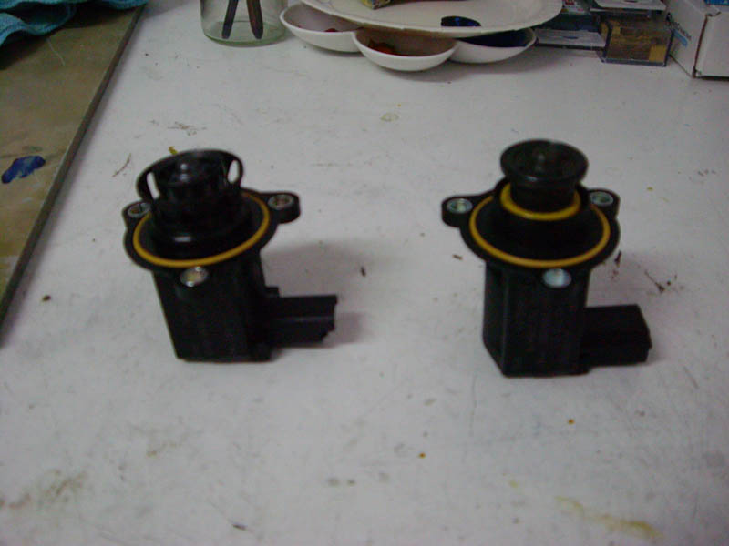

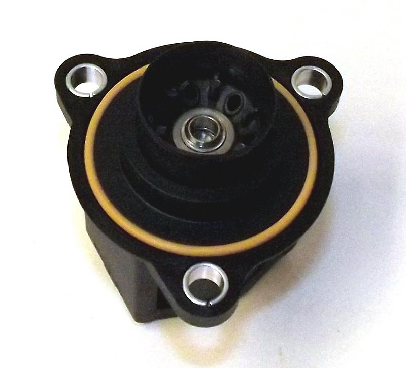

Hier das Mini und das VAG im Vergleich, Kinderspiel die Innereien zu wechseln, das VAG reagiert viel schneller weil die gelbe Membran des Mini Ventils eine Verzögerung hat.
Beim letzten Bild die gewechselten Einheiten, passt wie die Faust aufs Auge, Einbau nächste Woche wenn der Kleine vom Frontscheiben- und DP-Wechsel zurück ist.

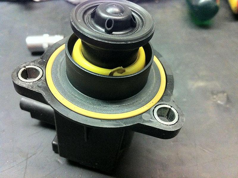

Das von VAG hat bei meinem beste Dienste geleistet. Nachdem ich mehrfach die Ventile getauscht hatte, kam das von VAG rein und gut war
gekuft habe ich hier
http://www.autoteile-direkt24.de/shop/product/83612/pierburg-schubumluftventil,-lader-7.01830.13.0-fuer-audi,-seat,-skoda,-vw.html
und so sehen die Serienventile aus, wenn se Schrott sind

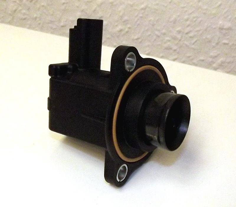

http://gfb.com.au/products/blow-off-and-diverter-valves/dv-plus/dv-t9353-suits-mini-by-gfb
