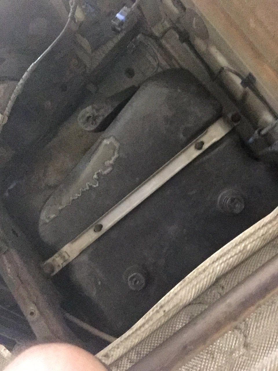

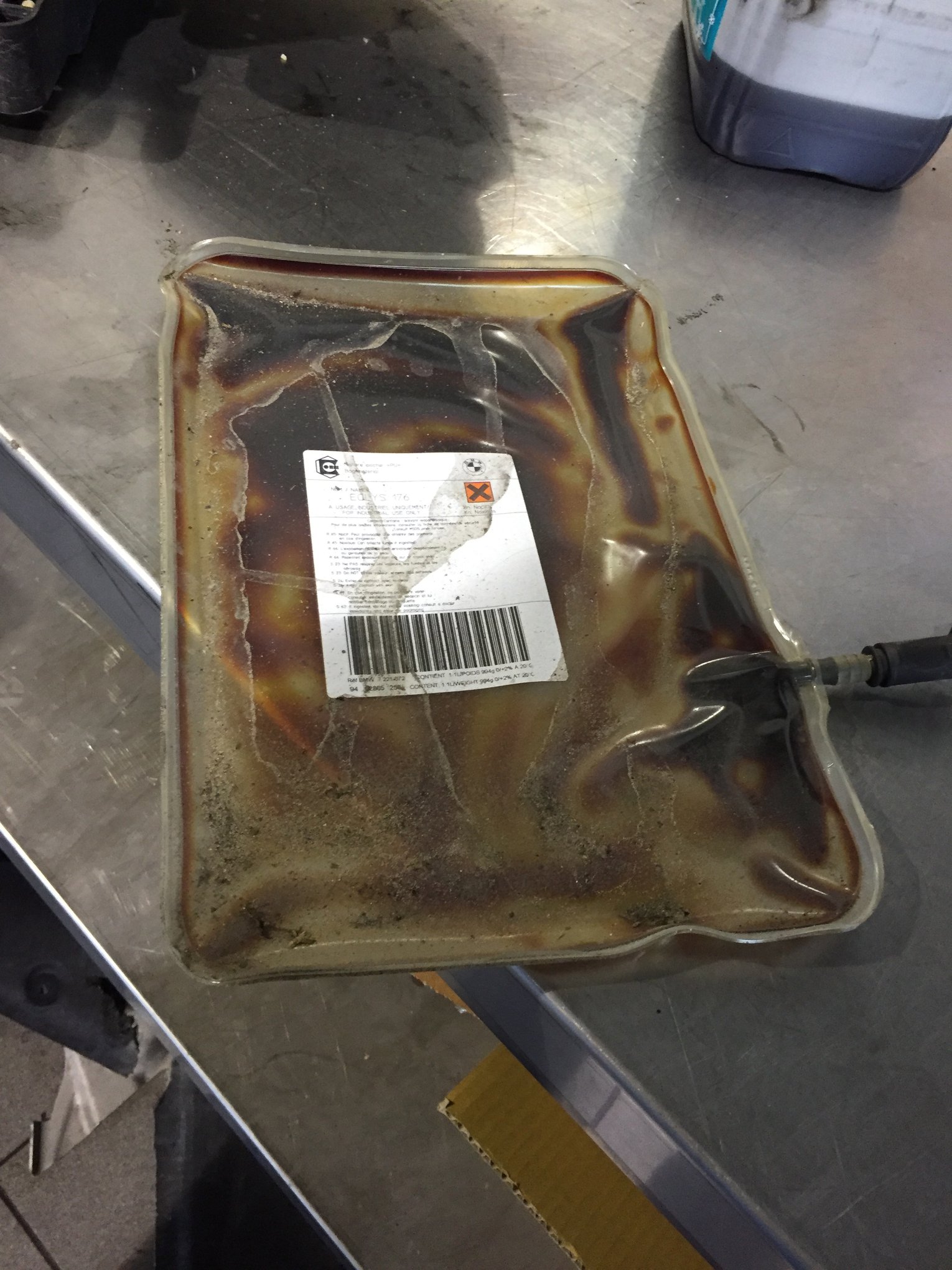

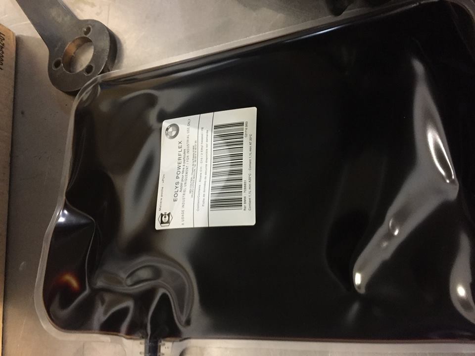

Clubi zeigte beim Zündung an 5000 Km an , nach dem Starten, kam der Kanister also tauschen, einen Termin ausgemacht, nur hatten die den Sack nicht lagernd beim zweiten Besuch alles da, nur die Schraube, der Verkleidung drehte sich durch, ein 4Kant in Plastik das voll Dreck war ,also Schrauben hielt auf und wurde später dann durch eine eigene von dort ersetzt, der Sack war ganz Leer, der neue ist jetzt verbaut für 288€
Selber machen geht ,wenn man eine Bühne hat.

ja die habe ich auf Facebook gepostet .
alter Beutel:
neuer Beutel:
der Tank:

hab Dir die Bilder oben in groß eingefügt.
War das der erste Beutel, für wieviel km hat der gereicht?

ja es war der erste Beutel, der hat für 126000 km gereicht , jetzt zeigt der Clubi 120000 km an .
