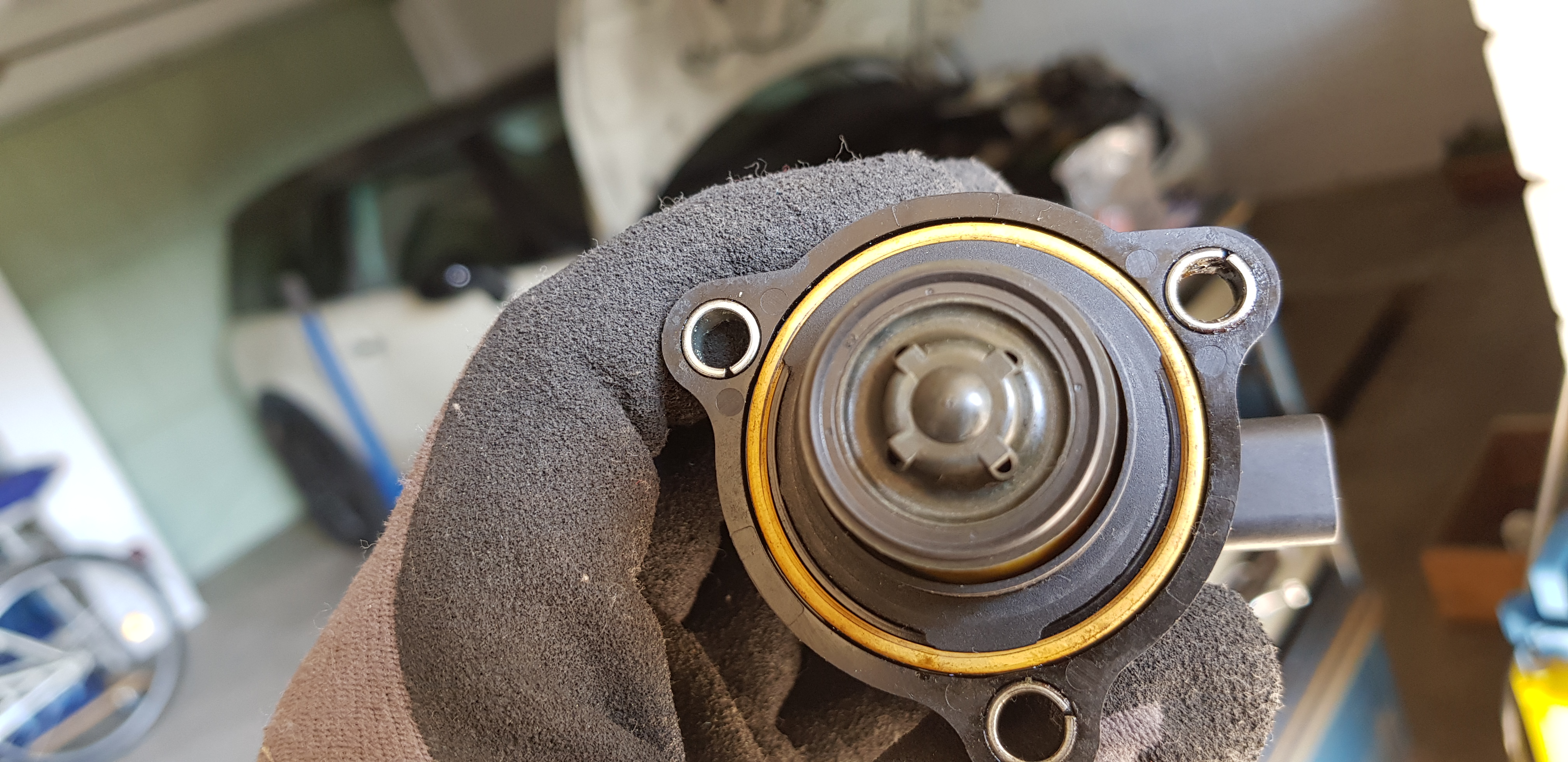

6. Schubumluftventil Turbolader ausgebaut- leichte Auflösungserscheinungen am äusseren Rand.
(siehe Foto)

Zwischenzeitlich habe ich probehalber das Schubumluftventil erneuert und den Turbolader per Unterdruck angesteuert um zu schauen ob das Gestänge arbeitet.
Gestänge bewegt sich einwandfrei.
Probefahrt durchgeführt.............
Keine Besserung.............Motor hat keine Leistung und fängt wenn er warm ist bei Last stark an zu ruckeln.

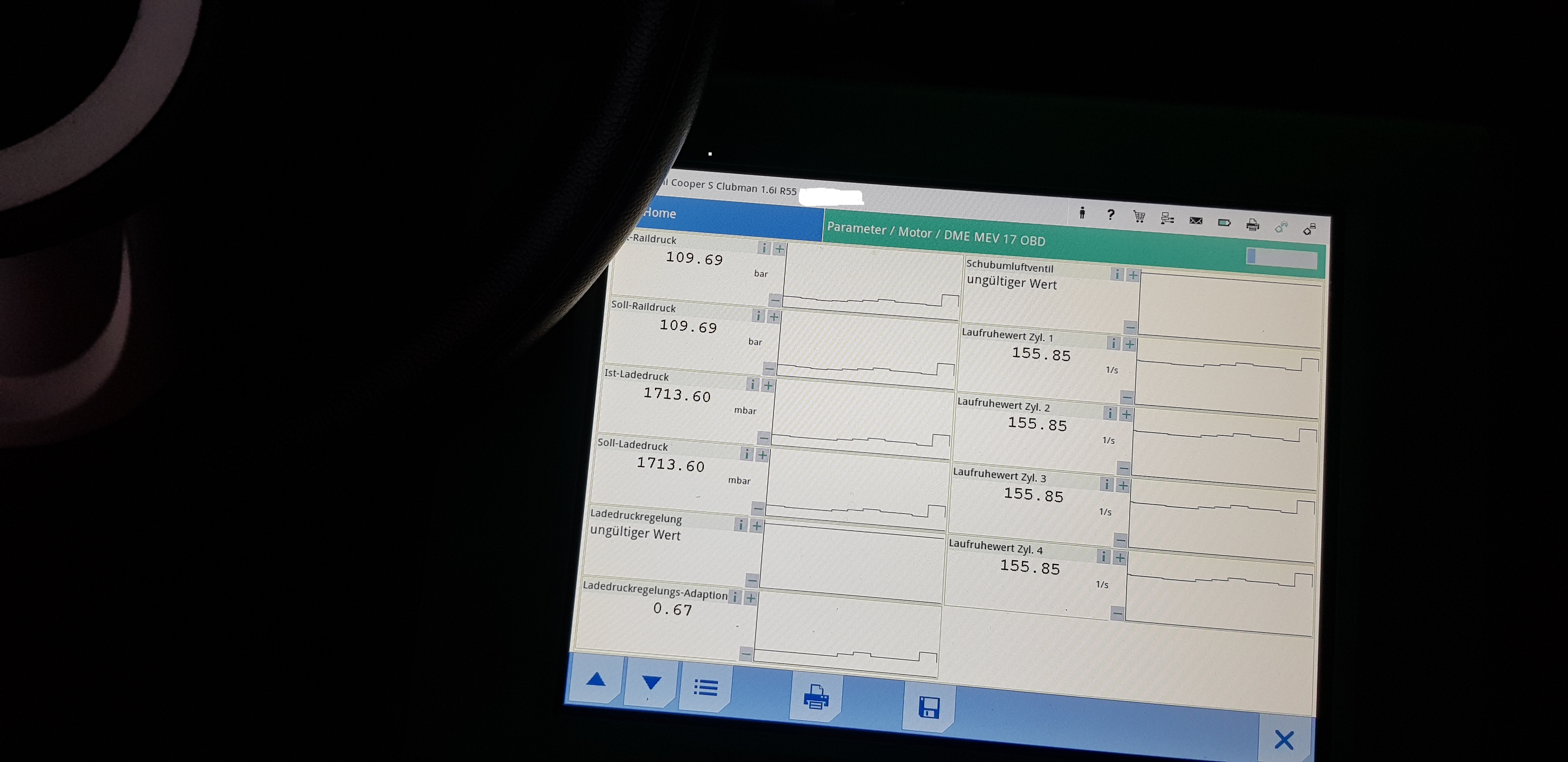

Ausserdem habe ich die Parameter der Messwerteblöcke für Rail und Ladedruck im Stand/Leerlauf (Bild 1) und unter Vollast (Bild 2) ausgelesen. Auffällig war hier, das der Raildruck nicht über 109 Bar kam.
Laut Hersteller soll die Hochdruckpumpe 140 Bar machen.
was wieder auf einen Defekt der Hochdruckpumpe deutet.
Was meint Ihr???
