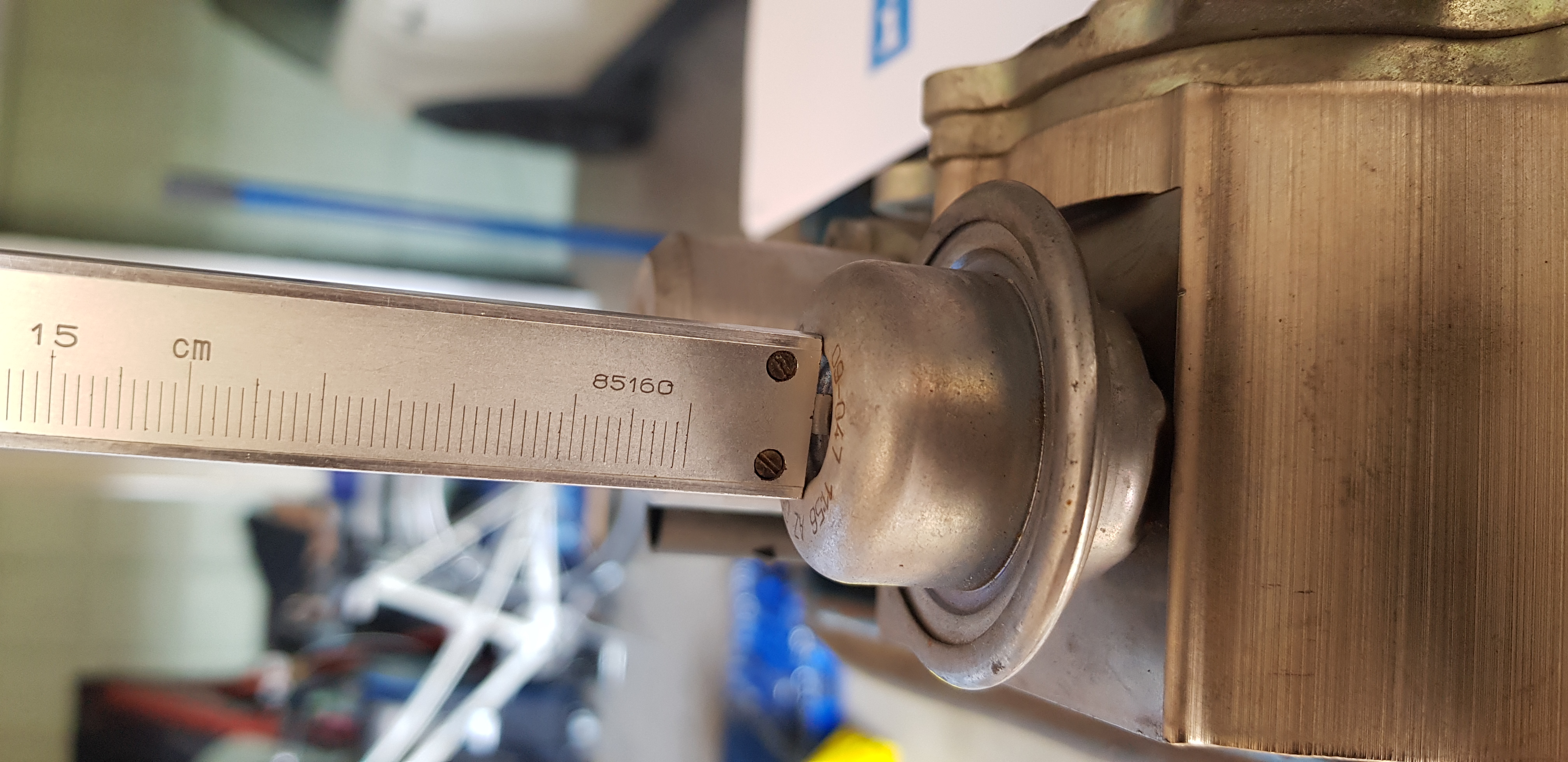

7. Kraftstoffhochdruckpumpe ausgebaut und mit  Schieblehre das Maß am Temperaturkompensator gemessen.
    Ergebnis 27mm -laut TIS info  größer 26mm Pumpe nicht I.O
    (siehe Foto)
    Hochdruckpumpe defekt????
    Hat jemand schonmal die Hochdruckpumpe mit dem Tiefenmaß des Messschieber gemessen?
    Ist das so richtig wie auf dem angefügtem Foto?
    Gibt es Erfahrungswerte oder hat jemand noch einen Lösungsansatz

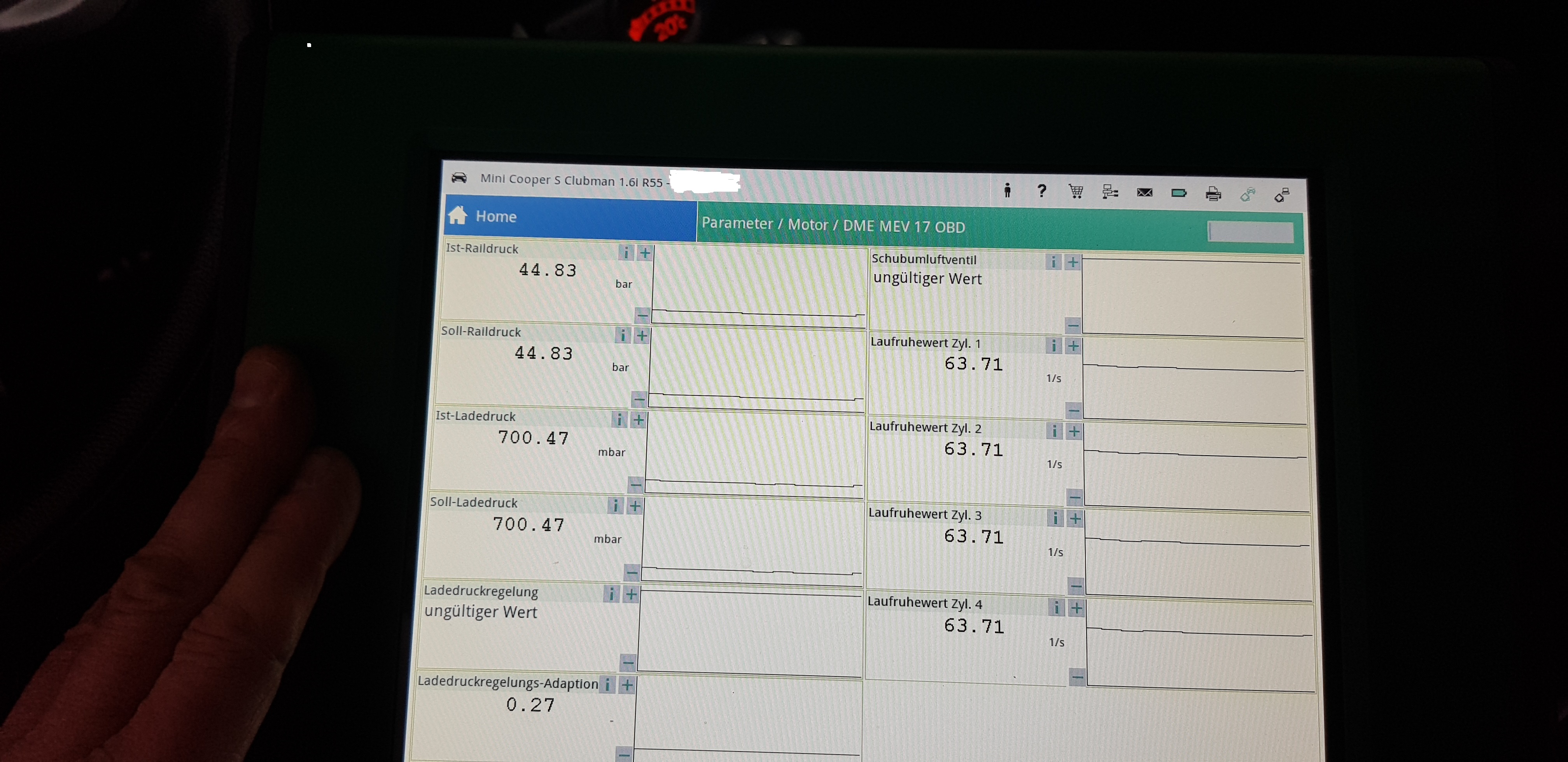

Ausserdem habe ich die Parameter der Messwerteblöcke für Rail und Ladedruck im Stand/Leerlauf (Bild 1) und unter Vollast (Bild 2) ausgelesen. Auffällig war hier, das der Raildruck nicht über 109 Bar kam.
Laut Hersteller soll die Hochdruckpumpe 140 Bar machen.
was wieder auf einen Defekt der Hochdruckpumpe deutet.
Was meint Ihr???

Ich habe noch eine fast neue HDP übrig, habe dort eben wie du mit dem Messschieber 24mm gemessen. Ggf. ist deine HDP wirklich defekt.
MfG Julian
