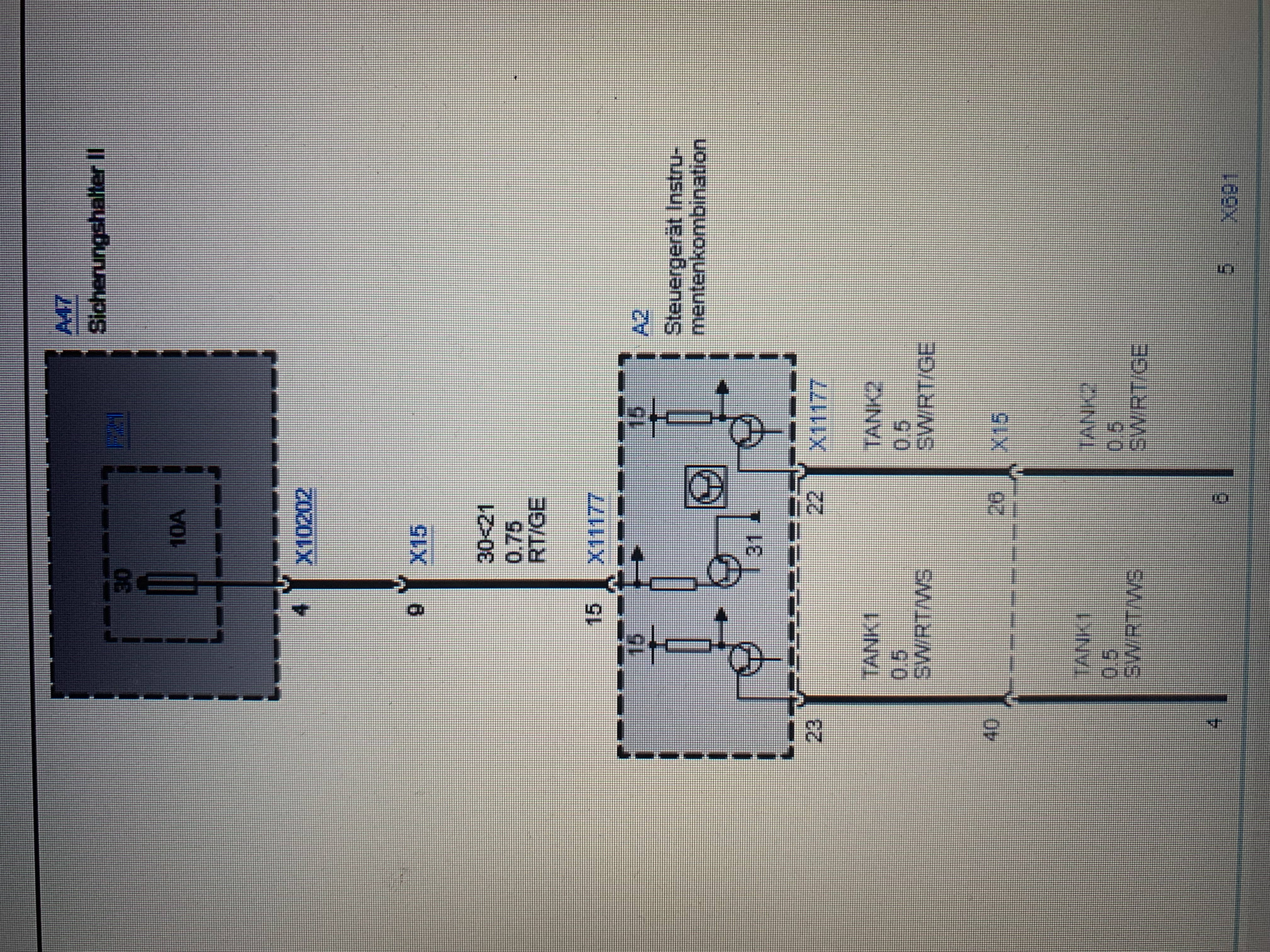

Zur weiteren Fehlersuche der Stromlaufplan 1: Achte hier auf die Steckverbindung X15. Diese befindet sich im Fußraum Fahrerseite links Bereich A-Säule. Schwarzes 42-poliges Steckergehäuse.
Wenn dein MINI ein Panoramadach hat, kann über einem abgerutschten Wasserablaufschlauch an der Dachkassette Wasser in diesem Bereich reinlaufen und zu elektrischen Fehlern führen.

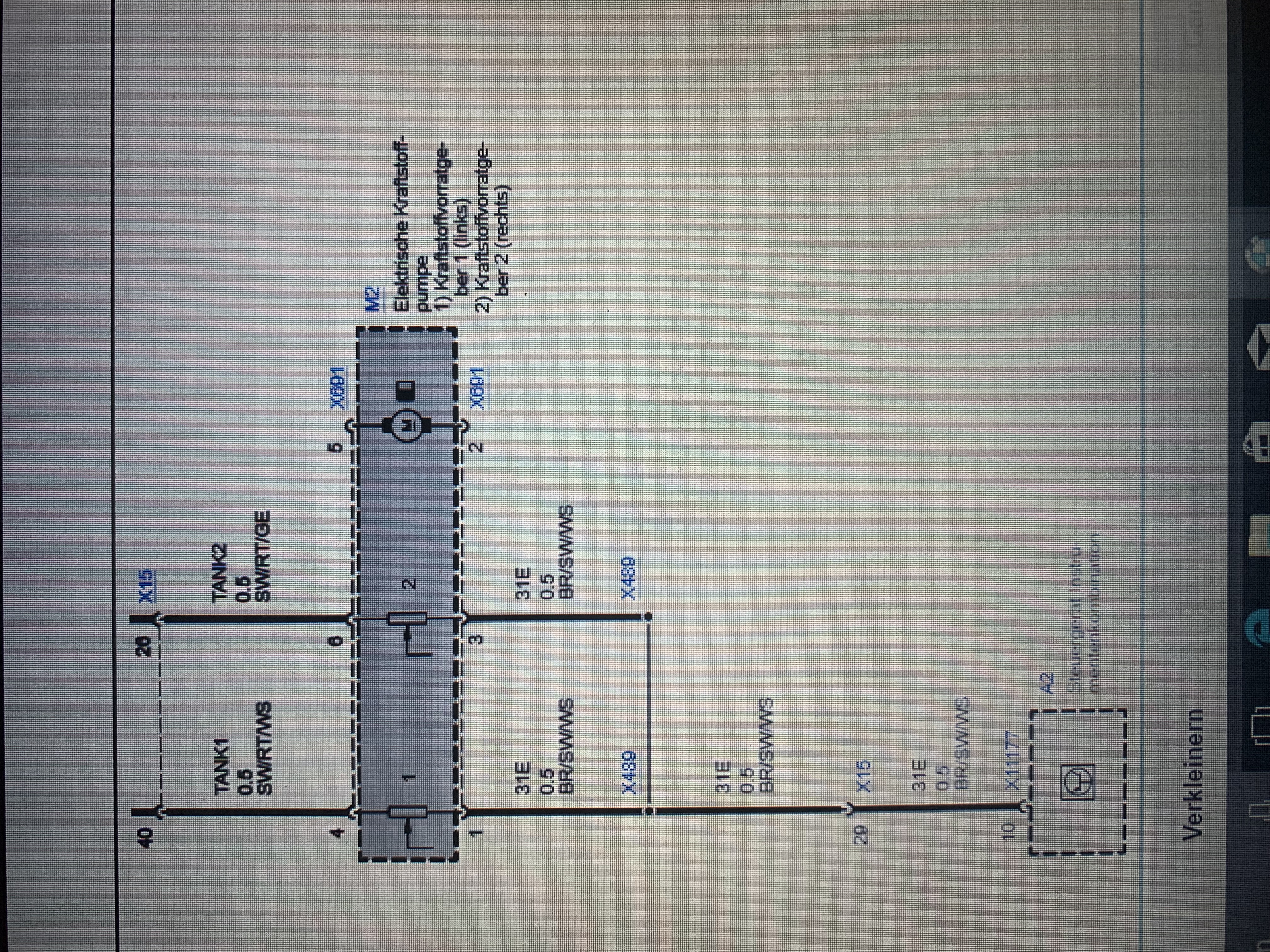

Stromlaufplan 2:
Bevor du am Kombiinstrument Widerstände prüfst, mess diese erst hinten am Steckanschluss.
Geber 1 von Pin 1 zu 4, Kabel im Stecker haben die Farben Braun-Schwarz-Weiß an Pin 1, Schwarz-Rot-Weiß an Pin 4
Geber 2 von Pin 3 zu 6, Kabel im Stecker haben die Farben Braun-Schwarz-Weiß an Pin 3, Schwarz-Rot-Gelb an Pin 6
