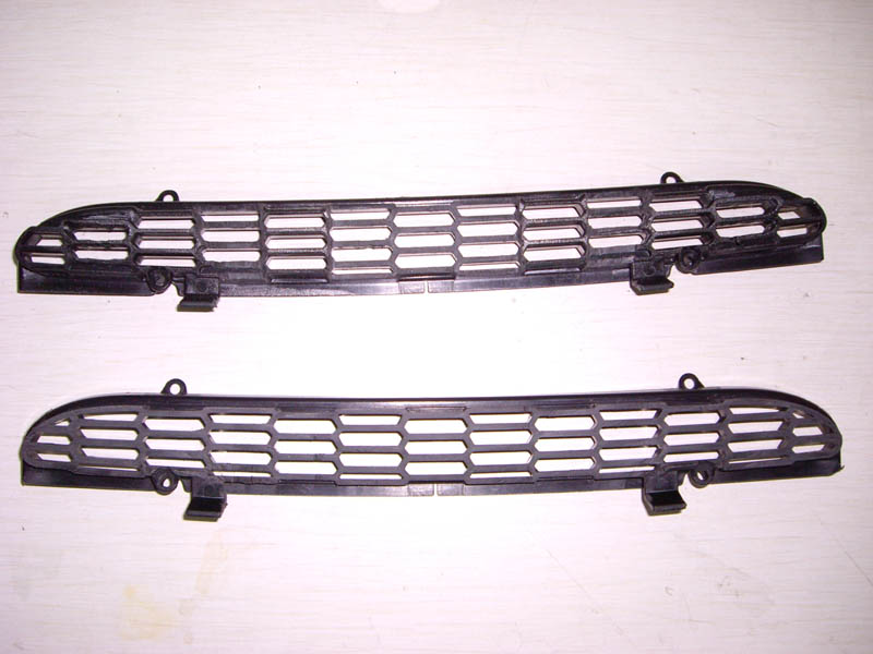

Also, um die Lufthutze auszubauen braucht es nur 2 Werkzeuge, Kreuzschraubenzieher (Umgangsform auch Philipps genannt) und eine kleine Zange.
Zuerst die schwarze Kunststoffschraube entfernen, dann mit der Zange den Spreizniet zusammendrücken und nach oben drücken.
[Bild: img_1210_240997_thumb.jpg]
Die Lufthutze ist nun noch mit den 5 Kugel-Spreizniet festgemacht, hier liegt noch das Challenge Gitter als Vergleich auf der Hutze
[Bild: img_1209_thumb.jpg]
Durch das zusammendrücken des Spreizniets drückt man die Hutze in der Mitte hinten nach oben, nun kann man mit einem Kunststoffkeil oder mit den Händen die Hutze vorsichtig nach oben ziehen, dann lösen sich die Kugelhalter.
Ich habe es nun bei allen 3 Autos gemacht, mit ein wenig Gefühl geht das easy.
Wie man auf diesem Bild sieht, kommen zum Teil die Halter in der Haube mit, macht auch nichts.
Um das Lüftungs-Gitter rauszunehmen die 4 Kreuzschrauben lösen und das komplett offene Gitter reinschrauben.
[Bild: img_1211_thumb.jpg]
Zum Einbau die Kugelniete aufsetzen und gefühlvoll runterdrücken bis sie hörbar einrasten, es müssen alle 6 sicher sitzen. Dann noch die schwarze Kunststoffschraube wieder festmachen und fertig.

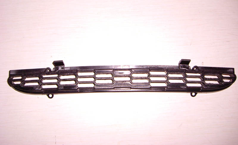

Ich habe dann noch das originale Gitter wie das Challenge-Gitter geöffnet, war in Experimentierlaune.
Aber wie geschrieben lohnt der Aufwand nicht, kauft sie bei Mini und spart euch die Plackerei.

Ich muss die Aussage wegen dem Challenge-Gitter korrigieren.
Hatte noch eines bestellt und heute bekommen, das sieht aus wie wenn dem Azubi der Dremel in die Hand gedrückt wurde und es sind auch nicht mehr alle Waben offen.

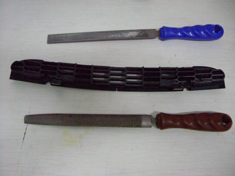

Sorry, aber diese Arbeit kann jeder Depp selber machen, kein Vergleich zum alten Gitter. mein eigenes sieht einiges besser aus.
Mit der oben gezeigten rauen Holz Raspel und der Metall Feile kann man das problemlos selber machen.

Anstatt Dremel die Holzraspel fürs Grobe nehmen, ich habe die 3 mittleren Stege innert 10 Minuten runter und sehen erst noch besser aus als was ich bekam.

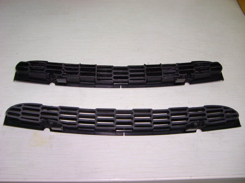

Hier noch die Bilder, mit den beiden High tech Werkzeugen ist das in 15 Minuten gemacht, erst noch besser als das was man heute für viel Geld bekommt!
Links was kam (mit dem Dremel verunstaltet) und dann die Schwerarbeit mit den Feilen.

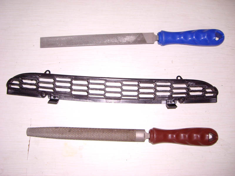

Ich weiss das ist eigentlich bescheuert, aber nach einem Tag mit viel Kopfarbeit war handwerkliches angesagt.
Ich darf vorstellen die erste Lufthutze "voll offen", noch nicht ganz fertig, aber die andere Seite ist auch noch schnell gemacht.
Das ganze Gitter wird hinten soweit runtergeschliffen bis alle Waben offen sind, mit allen meine ich Alle.

Und hier noch das Endergebnis verglichen mit dem abgeänderten Gitter dass von BMW/Mini kam.
Der Unterschied ist deutlich, es wurden auf der ganzen Breite 5-6mm runtergehobelt...
Ganz links wie das mit dem Dremel verunstaltete Gitter welches als angebliches Challenge-Teil kam, Mitte/Rechts die verbesserte Challenge-Variante und im Vergleich das ganz offene Gitter.
