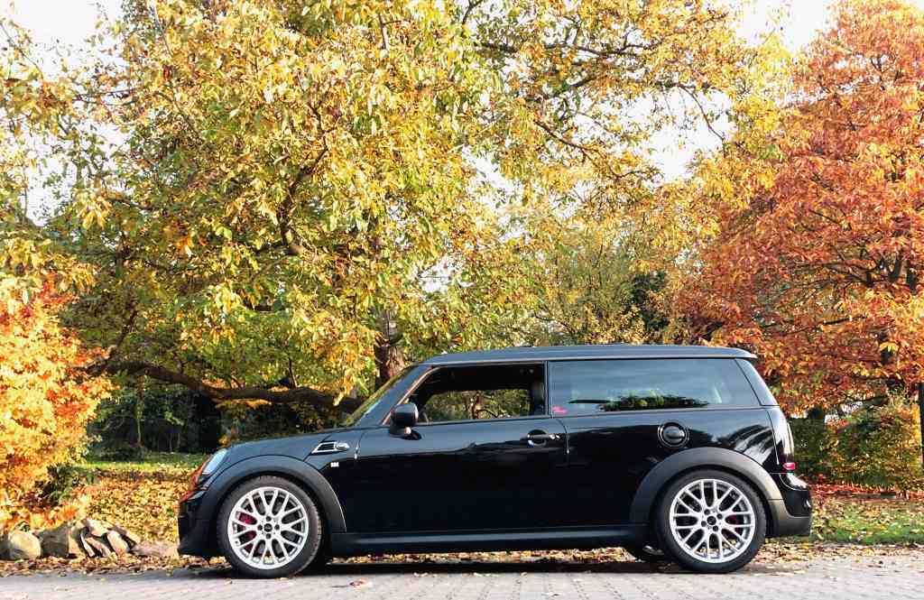

Totolino schrieb:Die MINI Side Scuttles Zierblenden Blinkerblenden JCW Works haben die Teile-Nr. 51 13 0 414 458. Dazu brauchte ich dann noch das MINI Trägerset für Side Scuttles Zierblenden mit der Teile-Nr, 51 13 0 414 453.
Danke für die präzisen Angaben!
Ich habe auf den Trägern momentan die serienmäßigen "S" Zierblenden (merkwürdigerweise im Teilekatalog nicht gefunden) und müsste diese dann eigentlich nur gegen die Zierblenden mit Gitter tauschen, wenn ich das richtig sehe!

Es gibt mindestens zwei verschiedene SideScuttle Träger. Du musst also schauen, ob die vom S mit denen vom JCW kompatibel sind.
Cooper normal und S sind zum Beiespiel nicht kompatibel.

cubeteam schrieb:Es gibt mindestens zwei verschiedene SideScuttle Träger. Du musst also schauen, ob die vom S mit denen vom JCW kompatibel sind.
Danke!
Dann muss ich herausfinden, ob S und JCW den gleichen Träger haben! Ich vermute, dass sie verschieden sind, denn die S-Blende ist bei der Blendenauflistung zu diesem (JCW-?)Träger nicht dabei.

Sie sind verschieden, musst komplett neu kaufen. Habe ich auch durch.

chevini schrieb:Dann muss ich herausfinden, ob S und JCW den gleichen Träger haben!
Hast ja schon ein paar Infos, aber vielleicht hilft Dir das auch noch.
Das ist ein Träger, inkl. der montierten dazugehörigen Scuttles, in dem die neue, ebenfalls von unten zu sehende, JCW-Wabenscuttles
nicht reinpaßt.

Totolino schrieb:... Das ist ein Träger, inkl. der montierten dazugehörigen Scuttles, in dem die neue, ebenfalls von unten zu sehende, JCW-Wabenscuttles nicht reinpaßt.
Deine Trägerplatte scheint noch eine 3. Ausführung zu sein!
Mir wurden die JCW-Scuttles von einem Forummitglied angeboten und ich habe sie genommen, heute dann ausgetauscht.
Hier mal ein Foto von den unterschiedlichen Trägerplatten ("S" oben, "JCW" unten), wo die verschiedenen Befestigungsvarianten der Scuttles gut zu sehen sind. Von Mini sehr geschickt gemacht, dass ein einfacher Austausch der Scuttles also nicht funktioniert, sondern nur zusammen mit der Trägerplatte.

chevini schrieb:Von Mini sehr geschickt gemacht, dass ein einfacher Austausch der Scuttles also nicht funktioniert, sondern nur zusammen mit der Trägerplatte.
In einer Welt der Gleichteile-Politik kann man das wohl nur noch als bösartige Absicht ansehen ...
