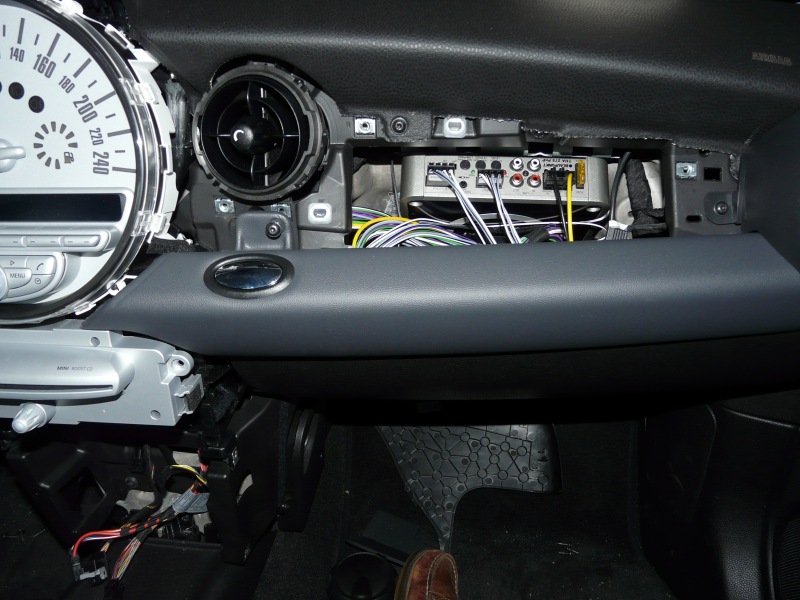

Um noch etwas mehr Druck zu erzeugen, habe ich noch einen kleinen Blaupunkt Zweikanalverstärker an die hinteren Lautsprecher gehängt. So kommt noch ein wenig mehr Bass rüber. Der Verstärker ist klein genug für den Raum über dem Handschuhfach (wenn man dort keinen CD Wechsler eingebaut hat), siehe Fotos. Passt aber sicher auch unter den Beifahrersitz.
Für meinen Anspruch genügt das in Kombination mit dem Tausch der Leitungen als "Soundupgrade".
Zum Vergleich hatte ich den Verstärker auch mal an die vorderen Lautsprecher gehängt, aber da ist die Klangverbesserung durch den Verstärker nicht so hörbar, weil da ja keine Bässe mehr ankommen.

Grüß Dich, Maximus,
Dein Uprage mit Verstärker klingt wirklich clever!
Wie genau hast Du das denn bewerkstelligt??
