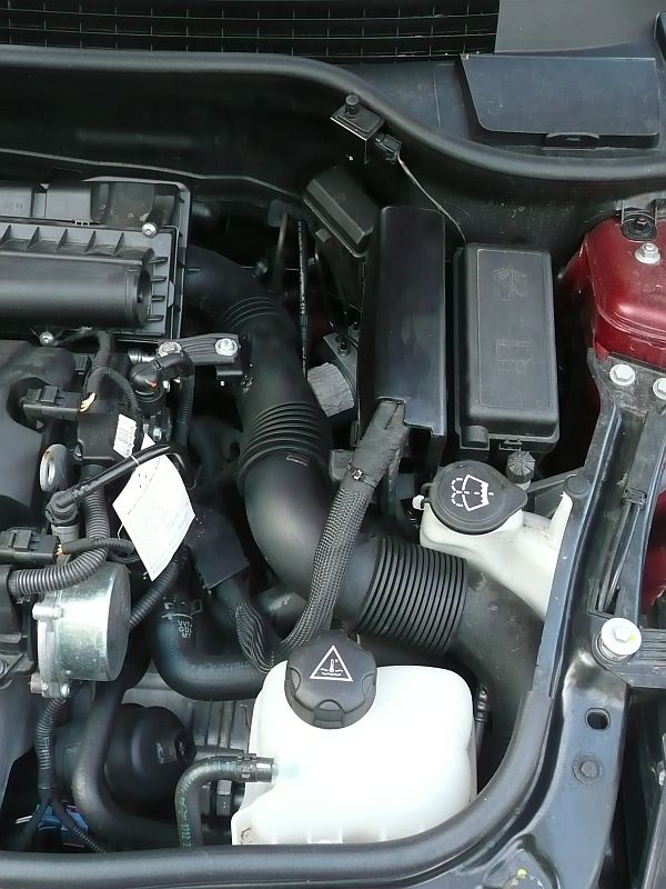

Hier die versprochenen Bilder:
1. Ausbau des Resonators: Lösen der Befestigungsschraube. Lösen des vorderen Ansaugrohrs durch lösen des Clips (ohne Gewalt) und vorsichtig herauswackeln.
2. Resonatorkasten vorne anfassen und nach oben drehen (steckt in einer Art Bajonettverschluß)
3. Peugeot-Rohr auf Länge absägen (geht gut mit einer Eisensäge), dabei berücksichtigen, dass etwas Überlappung zum zusammenstecken benötigt wird)
4. Peugeot-Rohr einbauen (hinten an Einführungsöffnung ansetzen und nach unten drehen ( das Einrasten erfolgt nur an einer Stelle und geht ohne Gewalt)
5. Rohr von Peugeot am abgesägten (Falten)balg auf das Mini- Rohr schieben
6. Halter basteln, ich habe einen Flachstahl genommen und zwei Löcher hineingebohrt, Abstand 4,5 cm, dadurch spannt das neue Rohr im angeschraubten zusatnd etwas, aber ist weiter von dem kleinen Stecker neben der halterung entfernt).
7. Resonatorersatz festschrauben
8. geniessen Sonne

Das sieht ja fein aus Top.
Kannst du bitte noch die Peugeot Teilenummer von dem Rohr posten.
