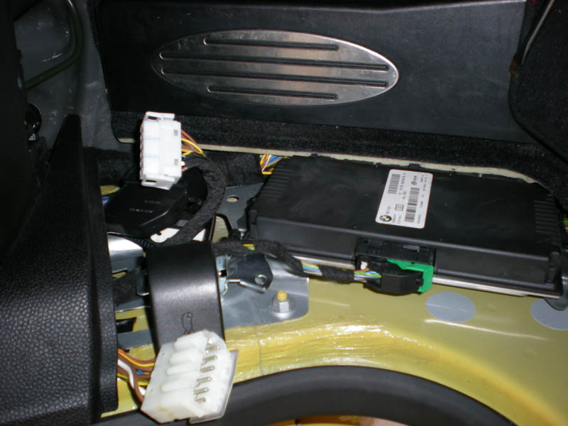

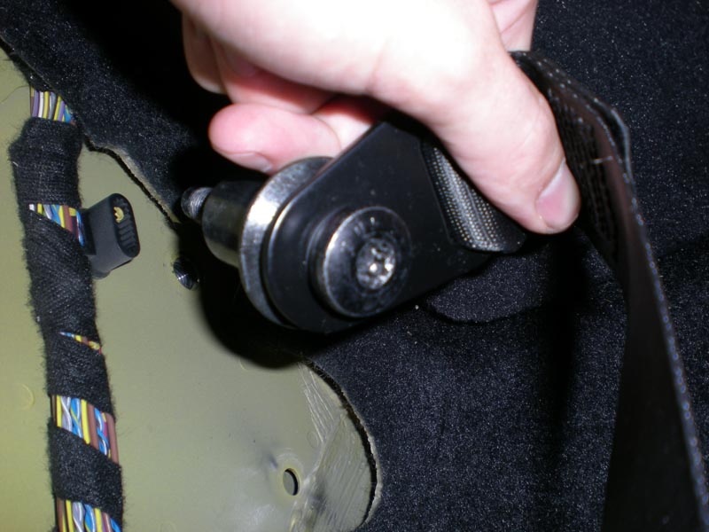

der sound ist der hammer jetzt. konnte es garnicht glauben aber als ich es selbst zu hören bekommen hab war ich dann überzeugt. der mod an sich ist sehr einfach, ich hab mal ein paar bilder gemacht zur veranschaulichung. leider hab ich vergessesn vor dem zusammenbau meine steckverbindungen zu fotografieren.
da ich die pins ja nicht aus deren verankerung bekommen hab, hab ich kurzerhand die kabel durchtrennt und solche steckverbindungen befestigt. bei bedarf kann ich jetzt wie wild hin und her stecken ohne großen aufwand Big Grin
das erste bild zeigt die befestigung vom gurt hinter dem fahrersitz, diese schraube muss mit einem t-50 oder t45 gelöst werden (gehen beide), damit man die plastikverkleidung abbekomt. bild 2-3 zeigen den stecker. bild 4 sind die neuen verbinder
