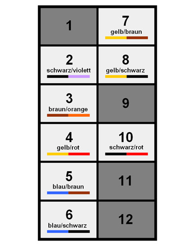

Deutliche Klangverbesserung für Radio Boost durch relativ simplen Eingriff
Ich hab hiermal ein Bildchen gezaubert, wie die Pins HINTERHER verkabelt sein müssen. Fand diese Tabelle etwas unübersichtlich.

... und jetzt noch, wie die ursprüngliche Belegung war... Yeah!
Klasse gemacht Respekt !
Gruss!TEX
Hast ja Recht, Tex!
Wenn schon, dann gleich komplett:
MINI Cooper S . . . . [Bild: sigpic6967.gif] . . . . [Bild: 247987.png]

Suuupi!!! Besten Dank!!Party!!
Das ist goil!!Top
Dank an Dich!
Ich werde Deine Pläne zwar voraussichtlich nicht brauchen, weil ich die Hifi-Variante geordert habe und hier die Umstöpselung anscheinend nichts bringt.
Aber Du hast vielen Anderen den Eingriff erleichtert!
Super Einsatz !Party!!
Gruss!TEX

Hallo Freunde des guten Klangs, Winke 02
ich habe gestern mal probeweise den Pin #2 ausgedrückt. SchwitzenNaja... das hat dann auch irgendwie funktioniert...
...aber ohne geeignetes Werkzeug gehe ich da nicht mehr dran. Die Gefahr, dass die Pins beschädigt werden ist mir einfach zu groß.
Sicherlich denken jetzt einige "halb so wild, ist doch nur der Stecker zu den Lautsprechern". Weit gefehlt! Über die Verbindung sind noch andere Funktionen geschleift. Versucht mal, bei geöffnetem Stecker den Motor zu starten...eek! die Lenkradsperre geht noch auf, das war's dann aber auch schon. Merke: Fahren ohne angeschlossene Lautsprecher ist nicht möglich. In Ohnmacht fallen
Der 'X9331' könnte sich also zu einer Fehlerquelle mit "Potential" entwickeln, wenn er mit irgendwelchen Baumarkt-Kabelverbindern geflickt wird...Zwinkern
Polarstern schrieb:Der 'X9331' könnte sich also zu einer Fehlerquelle mit "Potential" entwickeln, wenn er mit irgendwelchen Baumarkt-Kabelverbindern geflickt wird...Zwinkern
öhm ganz ehrlich, ich bin mir sicher das da nichts sicherheitsrelevantes drüber läuft bei "3 lizigen" kabelchen außer der sound. der grund warum der motor nicht startet ist weil die 3 2.5er kabeln getrennt sind. hier ist die erdung drauf und noch 2 sachen aber die werden ja nicht vertauschtTop da ändern auch die baumarkt kabelverbinder nichts dran.
also ruhig blut. da schleift nix mit Zwinkern
