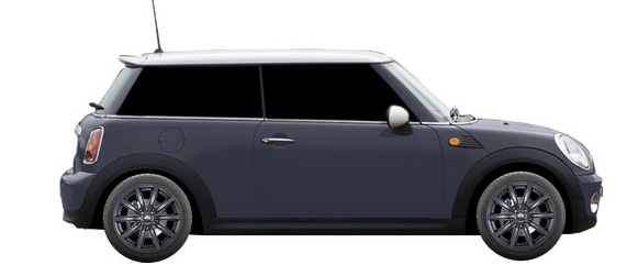

Halli Hallo,
Ich bin auf der Suche nach schönen aber auch preiswerten Felgen für den Sommer und bin dabei auf die Platin P69 in schwarz matt gestoßen...
Ich fahre einen R56 in schwarz und ich glaub, dass das ganz gut aussehen würde, was meint ihr? Und wie ist das mit der Leistung? Habe gelesen, dass bei größeren Reifen, sprich 205er, die Leistung beeinträchtigt wird? Beschleunigung und Endgeschwindigkeit sollen dann wesentlich schlechter werden?!
Und wenn ich 17 Zoll möchte, muss ich das auch eintragen lassen oder? Wie funktioniert so etwas?
Und welche Reifen muss ich dann nehmen? Bin noch nicht lange Autofahrerin und habe deswegen nicht so die Erfahrung wie ihr sicherlich schon merkt... Also Danke für das Verständnis und Eure Hilfe... Smile

Wenn ich z.B. bei Felgenoutlet.de mein Fahrzeugtyp etc. eingebe, dann bleibt die Felge ja stehen in der notwendigen Größe etc. Heißt das ich kann die einfach raufziehen und fertig, oder muss ich in jedem Fall zum TÜV und das eintragen lassen?! Das Gutachten ist das:
http://www.felgenoutlet.de/felgen_gutach...200843.pdf
Und was haltet ihr von der Optik?

Zur Optik:
Joaa, könnte ganz nett aussehen.
Hast Du eigtl das Angebot hier im Forum gesehen:
http://www.mini2.info/forum/showthread.php?t=83901
Ich will Dir die Platin ja nicht ausreden, aber ich bin Fan von Original Felgen, ich denke immer die sind hochwertiger wie solche Handelsmarken. Das muss natürlich nicht stimmen, aber ich finde es halt etwas authentischer Mini-Felgen auf nem Mini Smile
