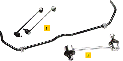

Bei mir klappert es nach dem Einbau des KW hinten links, ich war bei meinem Freundlichen, es war noch keine Zeit es zu machen, aber es gibt wenigstens eine starke Vermutung was es sein könnte!
Und zwar Spiel in der(n) Stabibuchse(n) an der Hinterachse...
Der Stabi ist wohl nicht ganz rund, sondern etwas oval.Durch die Tieferlegung hat er sich in den Kunstoffbuchsen etwas gedreht und hat dort plötzlich Spiel und klappert. Der eine hats, der andere nicht, hängt wohl auch mit den Fertigungstoleranzen der Buchsen zusammen.
Bei meiner Box sollen deshalb in der nächsten Woche die Buchsen hinten ersetzt werden... Wenn das nicht helfen würde, denke ich daran, einen kompletten neuen, anderen (stärkeren) Stabisatz vorne und hinten verbauen zu lassen...
Wir kamen in der Werkstatt drauf, weil sich ein alter Werkstattmeister daran erinnert hat, wie ihn das Klappern eines tiefergelegten MINIs schon einmal fast zur Weißglut gebracht hat und es am Ende dann die Stabibuchsen hinten waren...
Ich hoffe sehr, dass dies die Lösung des Problems ist...
Wenn, dann müßte KW dieses eigentlich kennen...Head Scratch...
Gruss! TEX

Hallo,
das mit den Stabigummis passt.
Die sind trocken und deshalb klappern sie. ...doch, das ist so!!
Das heisst Stabi an der Hinterachse lösen. Aussen an den "Pendelstützen" kann er fest bleiben. Gummis abnehmen, gut einfetten, innen und aussen, Auflagefläche an der Hinterachse reinigen und Stabi wieder festschrauben. Normalerweise ist dann ruhe. Zwinkern

shorty schrieb:Hallo,
Habe mir auch schon mal den "Wolf" gesucht.
Das geht wohl genau in die Richtung, die wir in der Werkstatt auch besprochen haben: Stabihalterungen einfetten und wieder festschrauben...Bei mir haben sie sogar neue Halterungen bestellt...

ich hatte die Stabis auch schon auf der Watch...
@Tex siehe Pic...davon reden wir oder?Head Scratch
Hab dann heute KW nochmal angemailt da kam dann Folgendes:
Hallo Herr XXXXX,
die Verschraubung der Dämpferpatrone könnte sich auch gelöst haben. Diese Verschraubung sitzt unter dem Staubschutz. Damit ist die Dämpferpatrone ins Gehäuse verschraubt.
Das Gummimetallelement ist die Befestigung am Dämpfer unten.

#68
So Federbein war gestern draußen...da war nix lockerPüh!
haben auch die Stabis gelöst...eingefettet und wieder unter Last verzurrt...Augenrollen
Motzenklappert wie vorherSehr sauerTraurig nicken
ich raste ausAufregenHeadbang

@Al
Wie gehts denn jetzt bei dir weiter?
Meiner kommt morgen unters Messer, es werden die Stabigummis komplett getauscht, werde berichten was sich getan hat. Habe jetzt nen Leihcooper mit Automatik, dass sehr komisch Zwinkern
