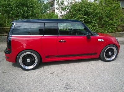

Servus hier mal aktuelle Bilder meines Clubbi mit den 7,5 x 17 Lenso BSX mit vorne 12 und hinen 10 mm Spurverbreiterung; hab dann auch gleich noch die Kunststoffteile lackieren lassen und mir Seitenstreifen angeklebt; finde so sieht das Ganze retro aus.. Tüv war ich nicht, wird im Juli passieren, ich berichte dann wieder...

johnboy schrieb:... hab dann auch gleich noch die Kunststoffteile lackieren lassen ...
Der Clubbi wirkt so ganz anders! Top
Ist die Clubdoor auch neu lackiert?
Ich weiß, nicht das Thema dieses Threads, aber mich würde interessieren: Wie wurden die Kunststoffteile mit der leichten Perlstruktur vorher behandelt, nur glatt geschliffen oder gespachtelt?
johnboy schrieb:meines Clubbi mit den 7,5 x 17 Lenso BSX mit vorne 12 und hinen 10 mm Spurverbreiterung;
Ist das ein Works & welche Reifengröße fährst Du denn?
Ich meine, die Felge hat eine ET 35, die Du vorne mit den Distanzscheiben auf ET 23, hinten auf ET 25 gedrückt hast.
Kaum zu glauben...

Sind die Laufflächen der Reifen abgedeckt?

Das wären ja so ca. 17x9,5" bei ner normalen ET/ohne Distanzscheiben Mr. Orange wenn ich richtig gerechnet habe Oops!
Mr_53 schrieb:Das wären ja so ca. 17x9,5" bei ner normalen ET/ohne Distanzscheiben Mr. Orange wenn ich richtig gerechnet habe Oops!
Wohl eher nicht! Pfeifen
Bei ET 48 sind es in etwa 8,5". 7,5" mit ET 35 u. 12 mm Distanzscheiben entspricht ungefähr einer 8x17 Felge mit ET 35 und die passt mit 215/40.
Servus zusammen, hier mal ein paar Antworten: es ist ein JCW; Laufflächen der Reifen sind locker abgedeckt, ich hab 205/45/17 runflat (ja ich finde die gutSonne) und mit den Distanzscheiben bin ich dann auf ET 23/25 was eigentlich überhaupt nix ist; kann mich an meinen E30 Cabrio mit 9x16 ET0 und 215/40 erinnern..
Wegen der Kunststoffteile habe ich echt Glück einen Lackierer zu haben, der die wirklich glatt geschliffen hat und das Ganze dann (ohne Ab-/Anbau) für 500 € gemacht hat. Die Clubdoor ist nicht neu lackiert, kann am Foto/Lichteinfall liegen dass es evtl so aussieht...
