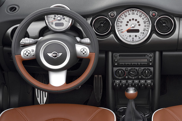

ich habe einen Mini Sidewalk Cabrio R52 und würde gerne die Farbe meiner Interieurleisten durch eine Folierung verändern.
Der Airbag ist bei meinem Wagen unter dem Dashboard(?)
Woran erkenne ich im Vorfeld ob ich Metallnasen an den Interieurleisten habe oder nicht?
Kann ich beim Ausbau so vorgehen wie oben beschrieben? Wie ist es mit dem Teil unter dem Tacho? Wie kann man den denn demontieren?
Fragen über Fragen...
Danke schonmal Smile
Achso: Bild des Cockpits im Anhang Smile
