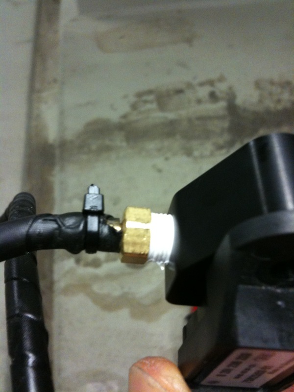

So nun schon schlauer kümmerte ich mich um den Turbo-Druck:
  1. Einen Unterdruckschlauch zerschneiden und ein T-Stück einsetzen... Böse! Nein, ich zerschneide nix!!!!Böse! die Lösung viel flach.
  2. Also landete ich bei einem Alu-Adapter der zwischen dein originalen Fühler und einen Ansaugschlauch kommt. Wie sich dieser Schlauch nennt...keinen Ahnung Oops!. Zumindest sitzt der Fühler unter dem Luftfilter und oberhalb der Sauganlage. Dort wird dann ein Schlauch angeschlossen der in den Innenraum ans Instrument geht.
    Hier der Adapter schon am original Fühler
