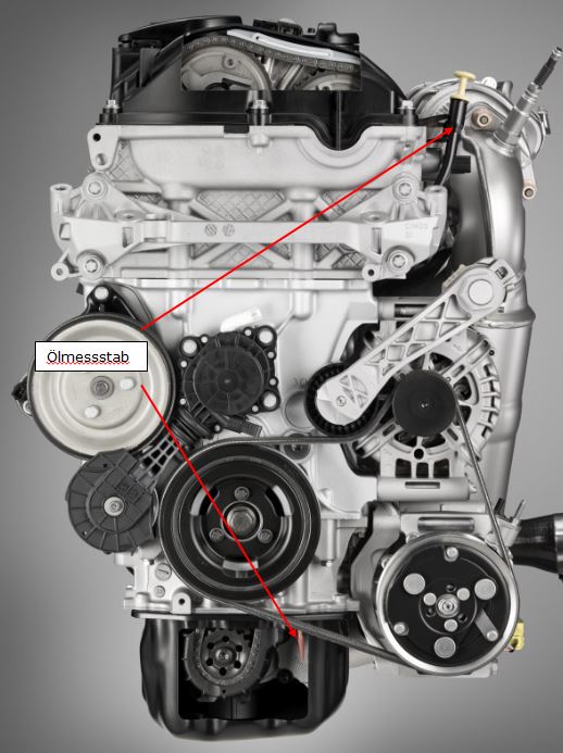

Habe zur Verdeutlichung ein Foto eines N18 Cooper S Motors angehängt - man sieht hier die oberen (geschätzten) 10 cm des Ölmessstabs, sowie das untere Ende.

MCS_od_JCW schrieb:Ich vermute mal, dass da die Ölwanne runter muss ....
Würde einfach einen Originalen nachkaufen ...

Das hatte ich schon gemacht. Das abgebrochnene Oberteil geht da aber noch ca. 5 cm rein. Ich komme da nicht dran.
