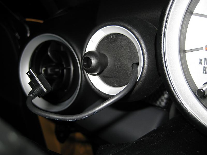

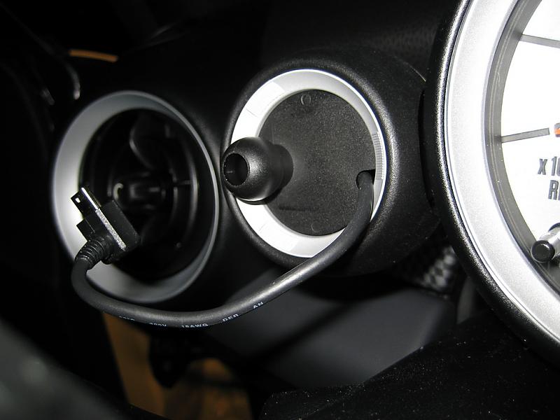

Hier, ich hab die Sache mal Fotographiert.
Da kann man den Y-Stecker und die zwei Kabel gut sehen.
Was meint Ihr dazu?
Gruß
graida schrieb:Hier, ich hab die Sache mal Fotographiert.
Was meint Ihr dazu?
Gruß
Hmmmmmmmm das sieht bei dir komisch aus, bei mir siehts so wie auf dem beigefügten Foto aus.
Sonst ist von dem Kabel nichts zu sehen.
Bei mir hat man das auch vor der Auslieferung montiert und das ist jetzt gute 4 Wochen her.
Ja das Kabel, das man auf deinem Bild sieht, hab ich auch. Des geht direkt ans Navi, bzw in den Knubbel (hinteres Kabel auf meinem Foto) und kommt dann aus dem Knubbel wieder raus (sieht man auf deinem Foto). Nur eben für was ist das Kabel, das man bei mir noch sieht. Falls es auf dem Bild nicht richtig rüber kommt, des ist eine Mini USB Buchse und kein Stecker.
graida schrieb:Ja das Kabel, das man auf deinem Bild sieht, hab ich auch. Des geht direkt ans Navi, bzw in den Knubbel (hinteres Kabel auf meinem Foto) und kommt dann aus dem Knubbel wieder raus (sieht man auf deinem Foto). Nur eben für was ist das Kabel, das man bei mir noch sieht. Falls es auf dem Bild nicht richtig rüber kommt, des ist eine Mini USB Buchse und kein Stecker.
Das hab ich schon gesehen, aber den zweiten Stecker gibts bei mir nicht.
Tut mir leid, da bin ich auch überfragt.
Gruß Jürgen
dank dir trotzdem soweit jürgen.
Weis vielleicht sonst noch jemand, wozu das kabel dienen könnte?
